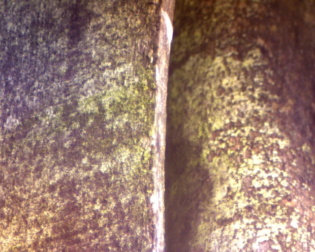

Mais en finale, YES, cela fonctionne...  cheers
J'avais de gros doutes sur la stabilité du capteur et son horizontalité (ce qui n'était pas
gagné..).
Une première image (sur un bois dans le jardin)
CCD DIY Image410
Bon, tout est à régler... Et en premier lieu, trouver un driver "ASCOM" compatible webcam
qui pourra la rendre disponible partout...  Shocked
Rem : sous Astroart, j'ai téléchargé le support "webcam" et elle a été reconnue immédiatement.  Very Happy
