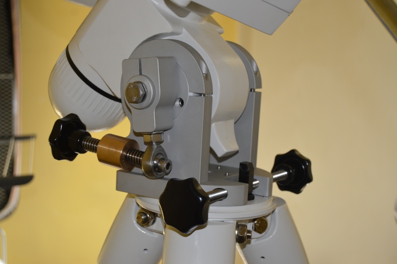

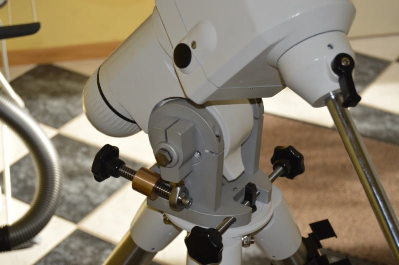

voila une autre optimisation que j'ai fait sur mon neq6
j'en avais assez de ne pas régler correctement la latitude du lieux
et des grosse difficulté a bien aligné la polaire dans le viseur
et ses maudite visse qui plie c'est vraiment pas top
le matériel est vraiment de bonne facture réalisation très propre et soigné
voila la modif
finis les emmerdement de visse dure en latitude neq6  Dsc_0112
finis les emmerdement de visse dure en latitude neq6  Dsc_0113
finis les emmerdement de visse dure en latitude neq6  Dsc_0114
finis les emmerdement de visse dure en latitude neq6  Dsc_0115
finis les emmerdement de visse dure en latitude neq6  Dsc_0116

MessageSujet: Re: finis les emmerdement de visse dure en latitude neq6    finis les emmerdement de visse dure en latitude neq6  EmptyJeu 28 Jan 2016 - 12:53
waow... tu as acheté ou c'est fait maison?
MessageSujet: Re: finis les emmerdement de visse dure en latitude neq6    finis les emmerdement de visse dure en latitude neq6  EmptyJeu 28 Jan 2016 - 13:13
non pas fait maison du tout
cela viens de la
http://www.teleskop-express.de/shop/product_info.php/info/p7490_Vimech-EQ6-Wedge-fuer-einfachere-Einstellung-der-Polhoehe-und-mehr-Stabilitaet.html

tu verra le 16
sa a l'aire de bien fonctionné
cela reste un peux dure a tourné en latitude mais il y a un bonne équilibrage a faire
et un peux de réglage

C'est ze big modification... Tu n'y vas pas dans le détail Wink
Perso, j'ai juste changé les vis de latitude et j'ai graissé l'azimuth...

MessageSujet: Re: finis les emmerdement de visse dure en latitude neq6    finis les emmerdement de visse dure en latitude neq6  EmptyJeu 28 Jan 2016 - 14:38
j'ai testé aussi mais sa ne fonctionnais pas a mon gout
puis la buté mal foutue
puis la visse juste en dessous du viseur polaire je ne trouve pas sa pratique du tout
en plus ici c'est finition super top que demandé de plus
il y a plus que le kit courroie a installé et changer les roulement
et j'aurais presque une 10micron lol!

Oui ça à l'air bien fichu cette modif, à l'époque de la mienne j'avais aussi juste modifier la vis comme Andy...
Il existe un autre bricolage pour modifier la butée, mais ici c'est plus radical!!!

Joli... Cela fait "solide"...
