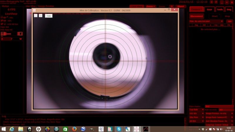

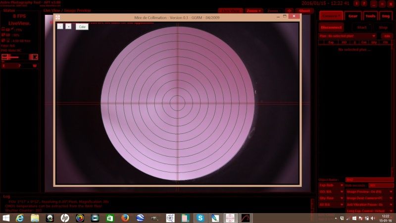

MessageSujet: Re: achat nouveaux tube    achat nouveaux tube  EmptyVen 15 Jan 2016 - 13:27
voila je vous donne quelque nouvelle
tout d'abord merci a Edji qui ma contacté hier et on a pus discuté longuement de la collimation
et on en a déduit finalement que l’araignée de mon tube est pas bien positionné

j'ai déposé le secondaire et j'ai centré le cercle de la mire sur le cercle du bord du porte oculaire
achat nouveaux tube  Captur14
en suite j'ai remis le secondaire et j'ai fait le mise au point pour bien voir le bord du miroirs secondaire
on en profite pour faire le réglage haut bas gauche droite du secondaire par la mème occasion
achat nouveaux tube  Captur15
on devrais en théorie obtenir ceci
achat nouveaux tube  Captur16
en suite j'ai ajusté la pastille blanche au centre de la mire de collimation
achat nouveaux tube  Captur17
achat nouveaux tube  Captur18
