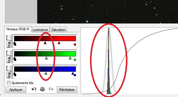

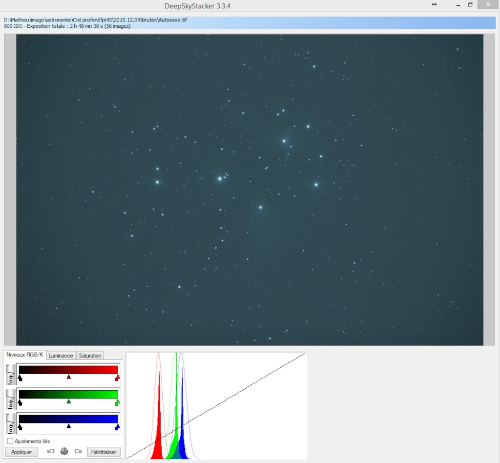

Serge, pour te conseiller deux trois choses sur le post traitement sur dss, les voici:  Smile
- avec le curseur du milieu des niveaux, les déplacer pour que les trois couches s'alignent au mieux (ici par exemple, tu pourrais déplacer le rouge vers la gauche et monter le bleu)
- La pente de ta courbe déterminera le contraste. Autour de 10% c'est pas mal. Si tu as vraiment posé longtemps tu peux descendre vers 7 mais c'est très limite pour le bruit.
- je te conseille de ne pas monter les hautes lumières trop vite car tu va cramer les étoiles et donc leur faire perdre leurs couleurs Smile
Pour illustrer mes propos, voici la sortie de mon empilement:
On voit que les trois couches ne sont pas allignées (normal le filtre CLS donne une image très bleue)
Pléiades et un cœur trapézoïdale...  110
Apres avoir simplement touché aux niveaux pour aligner les couches, et changé la courbe :
Pléiades et un cœur trapézoïdale...  210
Ce n'est pas de la magie mais ca marche bien! après, c'est PS pour les réglages fins Smile

Super Serge ! thumright
Perso sur DSS, une fois que mes images sont empilées, je clic sur saturation et je mets entre 17 et 22% de décalage de la saturation.
Pléiades et un cœur trapézoïdale...  112
Ensuite je clic sur niveau RGB/K et j’aligne mes 3 courbes couleurs
Pléiades et un cœur trapézoïdale...  211
Ensuite j’enregistre mon image :  une fois en tiff et une autre en fits.
Ce sont images que je vais travailler dans les logiciels photo comme photochop, gimp, ...
Pléiades et un cœur trapézoïdale...  707010
