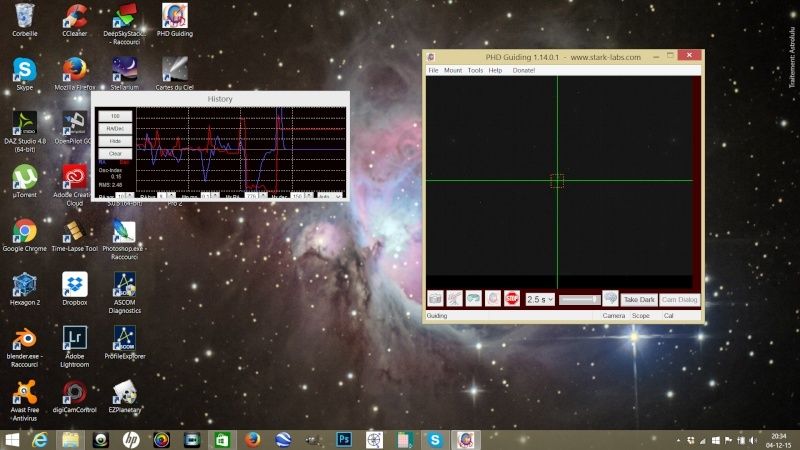

| cool serge bonne amusement a toi  pour moi hier j'ai testé mon autoguidage et cela guide mais pas longtemps apres cela part en couille perte du guidage apres 5 minutes phd clignote avec les bord en rouge mais cela fonctionne voici des capture d'écran de mon graphique de suivi ci dessous véga début de guidage   ici direction m33 pour faire un teste d'image   on remarque que a un moment j'ai un tracé plat je suppose que c'est lors de la perte du guidage si non au début le tracé a l'aire pas trop mal mais en suite les pique grimpe fortement e la je sais pas quoi faire pour corriger cela j'ai fait m33 2 minute de pause il y a qu'une seule image j'ai juste ajusté les niveaux la map est pourrie le but est de voir ce que cela donne a 2 min  je dois faire quoi docteur nico | |

| @ Nico : PHD devient rouge quand il perd l'étoile-guide , par exemple si un nuage passe .... Sur ton graphique de suivi , les pics sont trop hauts et trop bas , regarde l'équilibre du système. Il me semble que la correction à un déplacement est trop forte. Mais tout peut venir du vent aussi quand le suivi ne parvient pas à suivre... _________________ Serge B

| pas de vent hier soir je vais voire pour l'équilibrage mais cela pourrais être autre chose aussi ? | |

| beaucoup change les graisse de la monture et font des réglage pour avoir un meilleur guidage j'ai tout équilibré parfaitement je referais un essai

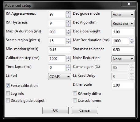

| "salut stef
ton programe de prise de photos il fait bulbe c'est un programe canon ou c'est compatible canon nikon j'en ai un mais il ne prend pas le bulb en charge et sa c'est chiant
si non pour le guidage comment a tu fait pour arriver a avoir un graphique si bien ca moi je n'ai pas du tout sa et je ne sais pas quoi régler."Salut Nico, Le logiciel que j'utilise c'est APT - Astro Photography Tools (oui il a le bulb) De l'info ici : http://www.avex-asso.org/forum/viewtopic.php?f=54&t=4533 Pour la compatibilité avec Nikon je ne sais pas si il le reconnait ! A vérifier ! Pour PHDguiding, il te faut une bonne mise en station (mais pas chercher le top du méga top) Si non voici mon réglage : ( Attention j'utilise PHDguiding 1, car je m'en sort mieux avec lui qu'avec le 2)  _________________ Il n’existe rien qui fasse obstacle à l’infinité des mondes. Épicure(341-270 av. J.C.)https://dso-browser.com/profile/stephane_lem https://www.flickr.com/photos/stef-astro/ http://stef-astro.wix.com/astro AstroNamur Site d'observation de Ramillies | |
