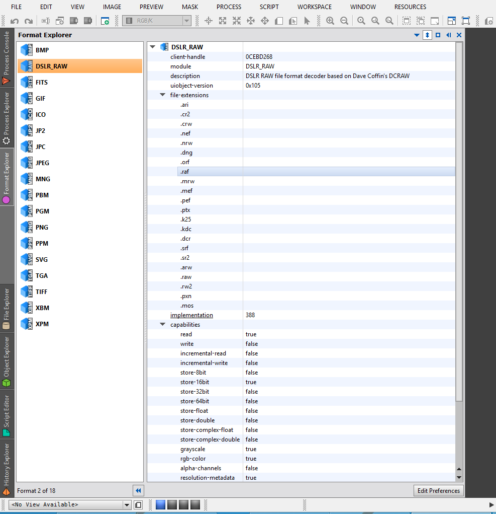

Ouverture des images :
- fits par défaut
- jpeg, tiff, etc : ok

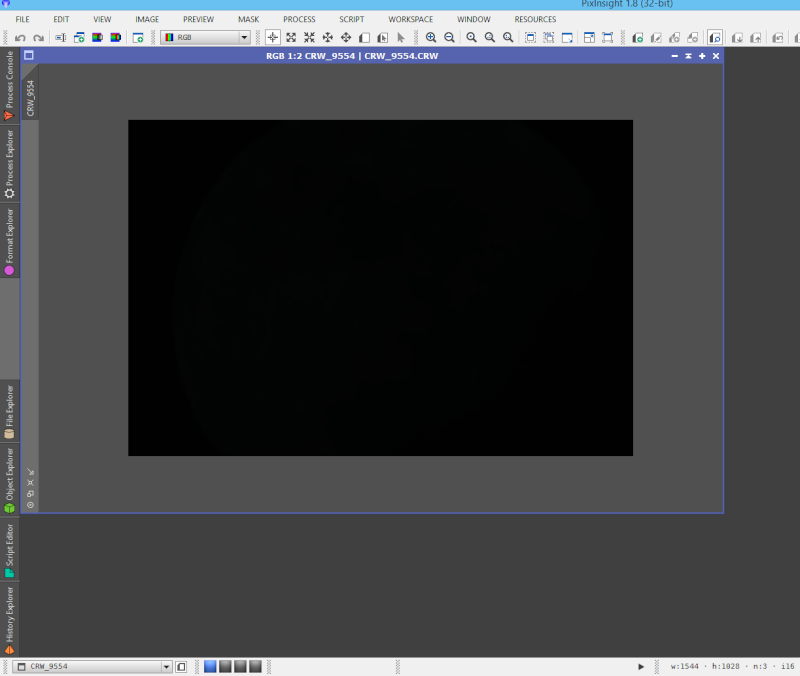

- raw (cr2, crw) : utilise DCRAW (comme d'hab) et fournit une image couleur (profile intégré)
Je tente une "registration" sur des RAW et mauvaise nouvelle :
Test de PixInsight 311
"Out of Memory" avec 3 images ?
Mwais, faudra voir cela en 64 bits, en effet...

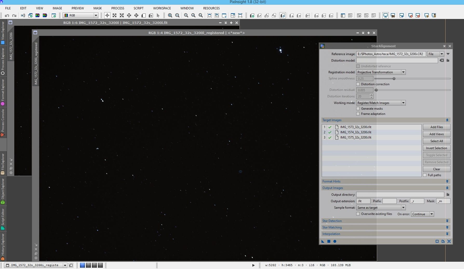

1) ouverture + sauvetage fits (douucement, une après une)
2) Je garde une image ouverte...
3) StarAlignment, pointe sur celle ouverte en "référence" (view), add 3 autres (fits, évidemment)
4) on laisse par défaut, register and match... Et "Apply"
5) et on obtient quelque chose...
Test de PixInsight 412

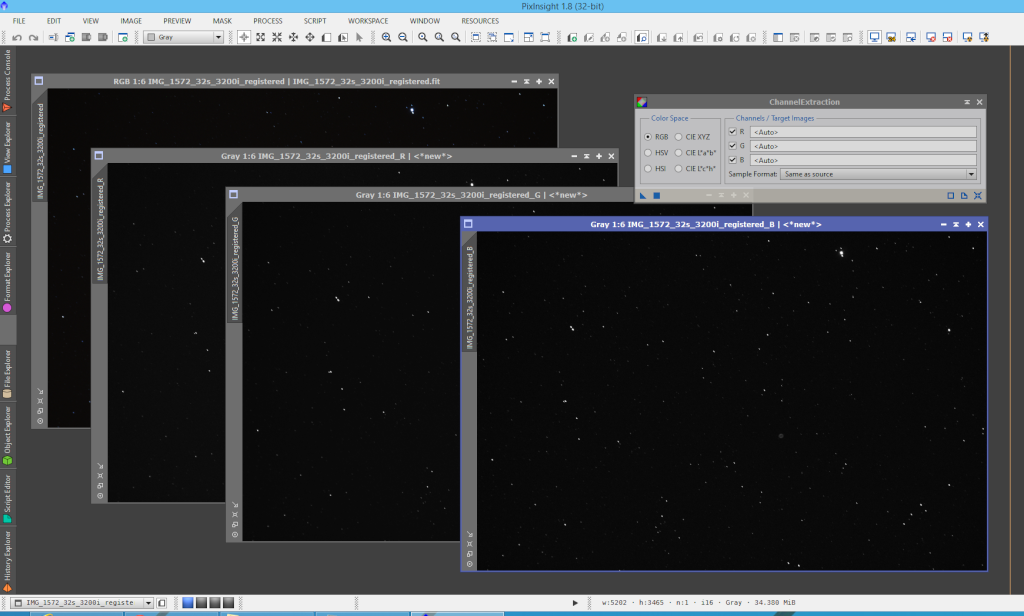

Channel extraction : ok...
Test de PixInsight 711

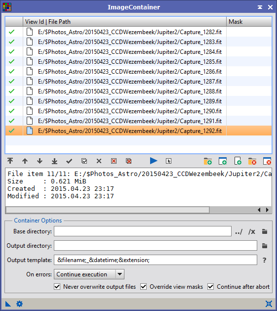

MessageSujet: Re: Test de PixInsight   Test de PixInsight EmptyJeu 16 Juil 2015 - 21:20
Une très jolie fonction... "apply to image container"
Le but est d'appliquer un réglage sur un groupe d'images en un clic...
1) il faut construire un "image container"
(ctrl+alt+I, comme pour avoir les infos dans PS .. faut pas mélanger ! Mr. Green)
2) ajouter des images
Test de PixInsight 910
Et on minimise la zone...
3) Ensuite, on ouvre un processus, par exemple : les courbes...
On modifie, puis en glissant la fenêtre "courbes" sur le l'icone de "image container",
la modification est appliquée à toutes les images...
Joli, si on a une modification bien précise à appliquer à un groupe d'images... Mr. Green

MessageSujet: Re: Test de PixInsight   Test de PixInsight EmptyJeu 16 Juil 2015 - 22:11
Bon, revenons à un problème de base : le traitement des images RAW...
Car j'aimerai bien comprendre ce qu'il fait avec (du genre : il y a des paramètres ?)...
Test de PixInsight 1211
Puis, on va éditer les préférences...
Test de PixInsight 1311
Bon, cela, cela me parle un peu...
- Super Pixel, CFA, Raw Bayer : idem DeepSkyStacker
- Interpolation : on en a déjà parlé... Mais là, cela prend directement son importance.
- Color adjustment : cela dépend de votre APN... Faut faire la balance et stocker les valeurs.
Mettons CFA, pour récupérer le mode IRIS
Et bien, plus rien ne marche !
Test de PixInsight 1411
OK, on déactive tout, et ... Cela refonctionne...
Effet de la version obsolete ou pas ??
=> Stef, tu peux tester dans ta version... ???  Mr. Green Mr. Green Mr. Green
