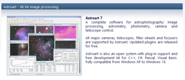

 | Sujet: Re: Test de AstroArt Dim 8 Sep 2019 - 21:24 | |
| Astroart 7 http://www.msb-astroart.com/  _________________ Il n’existe rien qui fasse obstacle à l’infinité des mondes. Épicure(341-270 av. J.C.)https://dso-browser.com/profile/stephane_lem https://www.flickr.com/photos/stef-astro/ http://stef-astro.wix.com/astro AstroNamur Site d'observation de Ramillies | |
