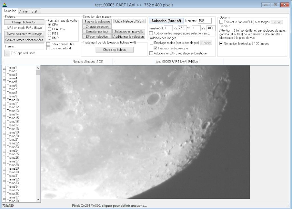

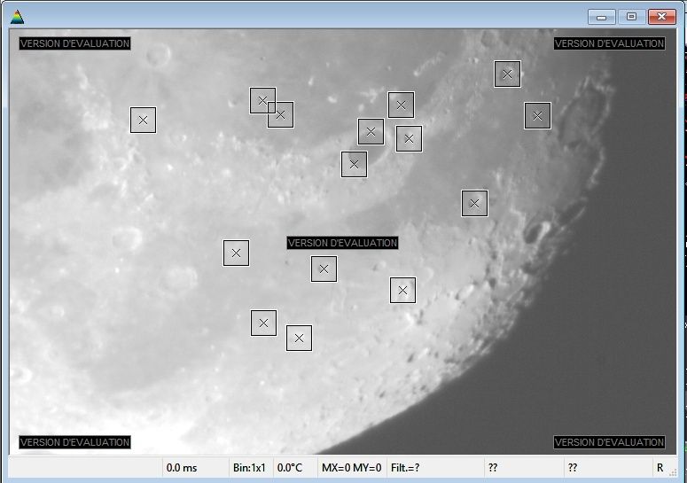

Bon, testons autre chose...
Je vais utiliser un film de la Lune, utiliser "Traiter les AVI" et le laisser
faire les additions intégrées dans le logiciel... En ayant pointé les zones d'alignements.
Test de PRISM V.8  - Page 2 Traite12
Donc : on finit dans un écran, et pas dans un fichier avec "évaluation"...
Et là, cela devient meilleur...
Test de PRISM V.8  - Page 2 Lune10
Bon, tant que l'on reste dans les écrans "internes", cela parait fonctionner mieux...

Je prends une partie des trames.
Test de PRISM V.8  - Page 2 Align_10
On indique les zones de références....
ET... J'obtiens une erreur... Car évidemment, la zone "evaluation" perturbe !
OK, on ré-essaie en dehors... Et en fait, il faut "pousser" le nombre de points, pour
que dans une itération, il garde au min 6 points (au facteur sigma 1.5)
=> je descend à 32x32 pour réduire la taille des zones...

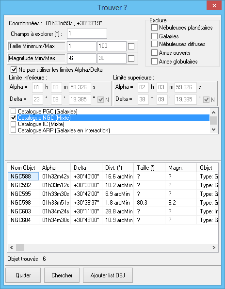

Dernier chapitre (27 jours, et fin des vacances, le boulot recommence... )
Les fonctions d'aide au "pointage" sont nombreuses...
Test de PRISM V.8  - Page 2 410
Et j'en passe... L'étalonnage astrométrique devrait plaire à Stef...
L'analyse de l'erreur périodique : cela élimine l'usage d'un autre logiciel
Mise en station (King) : à tester...
Etat du télescope : pratique, mais j'aurai aussi voulu un "pad" de contrôle...
Pointage via champs : si cela fonctionne, pratique, mais il faut tester sur site...

La liste des objets... J'aime bien...
Dans la carte, pointer un objet et clic droit...
Test de PRISM V.8  - Page 2 510
Et "ajouter ce point à la liste d'objets" ou encore, les chercher via le menu "trouver"...
Test de PRISM V.8  - Page 2 612
Et là, on a directement le bouton...
Après il faut "importer la liste d'objets" dans le menu "observation automatique"...
Test de PRISM V.8  - Page 2 712
On peut ensuite tout programmer ; focalisation, aquisition, télescope, flats, date/délai/durée/exécution...
On peut sauver la liste, et puis "go"...
Donc, si chaque soir, on veut faire le tour de ses variables favorites, un clic et c'est parti...
Si cela fonctionne (pas encore testé, je n'ai pas de télescope opérationnel), c'est un remplacement total
d'un programme bien connu dans le domaine, mais qui pose de problèmes de stabilité...
