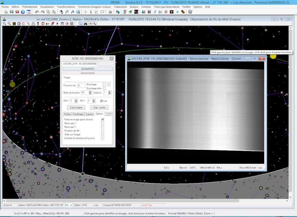

| OK, je déconnecte la CCD et je connecte mon 1000D. Et je clique sur "autres modèles Canon"  Ok, trouvé tout de suite... Deux nouveau menus... Une fenètre "status connexion" et une "Controle"  Jouons un peu... Une fonction "focalisation", une "all sky monitor" ??? Ok, on regardera... Cliquons que "prendre une image"... => erreur : la pose B requires un dispositif additionnel pour s'effectuer... Ah ? Essayons une autre... Je déconnecte le "B" et mets 1sec de pose... Re-click : cela marche !  Ok, cela fonctionne... Je vais lire le côté "B" pour comprendre ce qui manque... Mais à ce stade : la connection avec un APN s'est faite en 5 sec... Ok, on continuera demain... Mais pour le moment : camera et APN, très intéressant... _________________ Il faut toujours viser la Lune, car même en cas d'échec, on atterrit dans les étoiles. (Oscar Wilde)
 | Sujet: Re: Test de PRISM V.8 Lun 15 Juin 2015 - 22:40 | |
| Ok... Faut lire la doc... Pour un 1000D, il faut cocher : "pose gérée par APN"... Et alors : tout fonctionne !  Et voilà... La pose "longue" fonctionne parfaitement. Sans devoir installer/utiliser aucun composant Canon (EOS Control)... Un avantage certain.  _________________ Il faut toujours viser la Lune, car même en cas d'échec, on atterrit dans les étoiles. (Oscar Wilde)

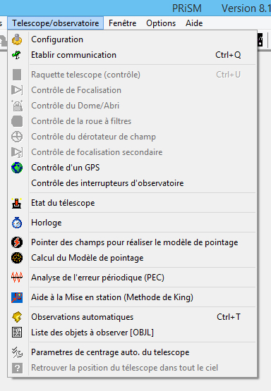

| Nouveau menu... Telescope.  Y a de la matière...  Mais j'ai comme l'impression qu'il faudra lire la doc... | |
 | Sujet: Re: Test de PRISM V.8 Mar 16 Juin 2015 - 18:58 | |
| OK, on y va franco... J'installe le driver ASCOM de ma monture Vixen... Trois clics et c'est fait... Puis on passe dans les menus... Motorisation : beaucoup d'options... Focalisation : pour contrôler deux caméras... Roue à filtre (en dehors CCD) : de quoi la gérer Dome : pour plus tard... GPS : tiens, un garmin... Qui répond sur un port COM (donc simulé de bluethooth, si on le désire...) OK, install bluethooth, connect GPS, alloc COM3 Après test : cela fonctionne ! Localisation : du banal Station météo : que deux... Moniteur : plus tard Dérotateur de champ... : Je mets simulation, et on verra... Interrupteurs : plus tard... Ok, c'est fini... _________________ Il faut toujours viser la Lune, car même en cas d'échec, on atterrit dans les étoiles. (Oscar Wilde)

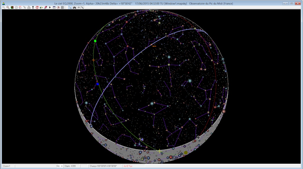

| Tentative des fonctions de visualisations... Une image Raw en direct, cela fonctionne...  _________________ Il faut toujours viser la Lune, car même en cas d'échec, on atterrit dans les étoiles. (Oscar Wilde)
 | Sujet: Re: Test de PRISM V.8 Mar 16 Juin 2015 - 21:26 | |
| - ttf a écrit:
- Tentative des fonctions de visualisations...
 Heuuuuuuuu ! c'est un truc de fou ce logiciel, il n'y a que le café qu'il ne fait pas !  je viens de passer quelques petites choses en revue sur la V9, il me semble assez semblable pour l'instant en tout cas pour les généralités ! _________________ Il n’existe rien qui fasse obstacle à l’infinité des mondes. Épicure(341-270 av. J.C.)https://dso-browser.com/profile/stephane_lem https://www.flickr.com/photos/stef-astro/ http://stef-astro.wix.com/astro AstroNamur Site d'observation de Ramillies | |

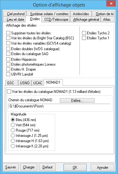

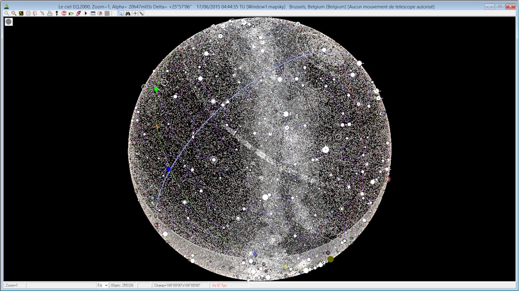

| Ok, reprenons... Trop d'infos sur les cartes, ok, je réduis... - je supprime tout, je ne coche que le catalogue GSC, avec étoiles et objets non stellaires. Evidemment, je vais sur le site de Prism et le décharge le catalogue dans une sub-dir que j'indique... Sauvegarde et ok, cela fonctionne... Et est "moins lourd"... - petit fun, si on veut accéder au catalogue Nomad, on le download et on le met simplement dans une sub-dir... Facile... Mais il faut "tenir" 1.13 Milliards d'étoiles !!!  Remarquez le mode de sélection des magnitudes... On peut "visualiser" le ciel selon les longueurs d'ondes... _________________ Il faut toujours viser la Lune, car même en cas d'échec, on atterrit dans les étoiles. (Oscar Wilde)
 | Sujet: Re: Test de PRISM V.8 Mer 17 Juin 2015 - 21:45 | |

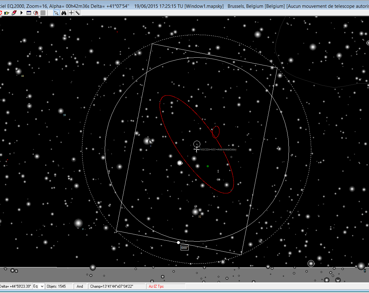

| Retour aux options, menu CCD/Telescope On - coche activer le champ - sélectionne une CCD (ATIK 16, ici) ok... On tient une vue...  Et visiblement, une Atik16 sur un 400mm, ce n'est pas la bonne solution pour capturer M31..  | |
 | Sujet: Re: Test de PRISM V.8 Mer 17 Juin 2015 - 21:58 | |
