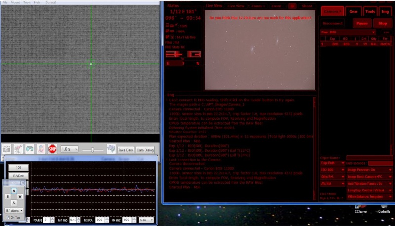

| 1er jet M 66 - M65Instrument : Sky-Watcher Evostar-100 ED DS-PRO (OTA) Imageurs : canon 1100D non dé-filtré / Montures: Celestron Advanced VX Instruments de guidage: Celestron AC 70/400 TravelScope Caméras de guidage : Webcam Phillips SPC900NC Logiciels: Deepsky Stacker, DxO Optics Pro 9 Dates: 22 avril 2015 / Images: 12x500" ISO800 / Intégration: 1.7 Heures Darks: ~10 / Flats/PLU: ~25 / Bias/offset: ~20  La full Astrobin : http://www.astrobin.com/full/175172/0/  _________________ Il n’existe rien qui fasse obstacle à l’infinité des mondes. Épicure(341-270 av. J.C.)https://dso-browser.com/profile/stephane_lem https://www.flickr.com/photos/stef-astro/ http://stef-astro.wix.com/astro AstroNamur Site d'observation de Ramillies | |

| Super! l'autoguidage, c'est quand même TOP quand ça fonctionne correctement ! Par contre, pourquoi ne pas avoir cadré un peu plus haut histoire d'avoir le trio au complet ? le champ semble pouvoir te le permettre.  _________________ Galerie Astro personnelle: https://www.flickr.com/photos/mathieuleveque Galerie Photo personnelle: https://astrolandscaper.wixsite.com/mathieuleveque

| Merciiiiii !!!! @Astrolulu :  parce que (honte à moi), j'ai complétement zappé que M66 faisait partie du triplet du Lion. (Re honte)  Et comme j'étais en mode : "à l’arrache" (A la base de voulais juste faire 2 à 3 shoots pour voir ci je tenais les 500 sec... puis j'ai craqué Par contre j'ai un petit soucis : mes étoiles sont en goutes d'eau ...  _________________ Il n’existe rien qui fasse obstacle à l’infinité des mondes. Épicure(341-270 av. J.C.)https://dso-browser.com/profile/stephane_lem https://www.flickr.com/photos/stef-astro/ http://stef-astro.wix.com/astro AstroNamur Site d'observation de Ramillies | |

| Superbe, Steph... Ta lunette te donne visiblement pleine satisfaction... Mais ce symptôme est généralement du à un décalage dans le chemin optique... Vérifier : - si le plan du capteur ne serait pas perpendiculaire à l'axe optique. - si l'optique n'a pas reçu un choc... - faire du visuel (oculaire réticulé) et voir l'aspect des étoile à fort grossissement - regarde en visuel..... Car un défaut d'optique se verra plus facilement  _________________ Il faut toujours viser la Lune, car même en cas d'échec, on atterrit dans les étoiles. (Oscar Wilde)

| Ce pourrait être le binning , non ? As-tu essayé 1X ? Bien-sûr le CCD doit être perpendiculaire à l'axe optique ttf a raison mais ça aurait changé ? C'est partout ou rien que sur les bords ? _________________ Serge B

| pour le binning, ce n'est pas uniquement avec des cam CCD que l'on peut le changer ?
Il est fort possible que ce soit du à un "mauvais axe de l'optique", car au démontage j'ai remarqué qu'une de mes vises de serrage , n'était pas bien bloquée... _________________ Il n’existe rien qui fasse obstacle à l’infinité des mondes. Épicure(341-270 av. J.C.)https://dso-browser.com/profile/stephane_lem https://www.flickr.com/photos/stef-astro/ http://stef-astro.wix.com/astro AstroNamur Site d'observation de Ramillies | |

| J'ai déjà eu ça et c'était un suivi qui demandait un certain temps pour se stabiliser et donc une pose courte (petite étoile) et ensuite temps de suivi stabilisé un peu à côté (grosse étoile). Le résultat était exactement ce que tu as. Enfin je dis ça et je dis rien.... _________________ Serge B

| Précision il n'y avait pas de guidage et l'équatorial devait être "chaud" pour fonctionner parfaitement. J'en sortais en masquant (carton) l'objectif +/- 5 min et le défaut a disparu. Ils le préconisent dans les documents de l'AP , comme ils suggèrent par temps froid d'utiliser du 15 V. J'ai modifié mon alim pour donner 14.6 V. Avec le guidage actuel (binning 1 ) les étoiles sont rondes même avec du vent. Faut dire que la lunette est lourde MAIS surtout que les murs cassent le vent. Ne t'en fais pas Stef tes photos sont fameuses et ces derniers soucis ne proviennent peut-être que du vent. _________________ Serge B

| Merci Serge ! Effectivement il y a plusieurs facteurs possibles et même une addition de plusieurs facteurs... _________________ Il n’existe rien qui fasse obstacle à l’infinité des mondes. Épicure(341-270 av. J.C.)https://dso-browser.com/profile/stephane_lem https://www.flickr.com/photos/stef-astro/ http://stef-astro.wix.com/astro AstroNamur Site d'observation de Ramillies | |
