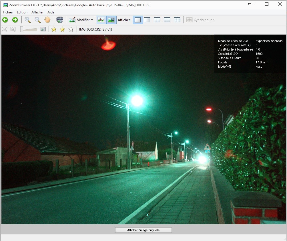

Voici un petit test en mode extrême...
Pour commencer le LPS-P2: 5sec de pause a1600Iso:
Notez la disparition des lampes sodium (mais pas parfait)
Filtre anti-pollution IDAS-LPS-D1 Sans_t12
Ensuite le LPS-V4: 5sec de pause a1600Iso:
Notez la disparition des quasi totale lampes sodium!! Par contre la balance des blancs est foireuse...
Filtre anti-pollution IDAS-LPS-D1 Sans_t11

Très utile ce petit test, car je viens de remarquer qu'il on changé les lampes au Mercure par de Led !!!! (Toute les lumère blanches sur les photos)
aucun filtre n'arrivera a filtrer les Leds Sad

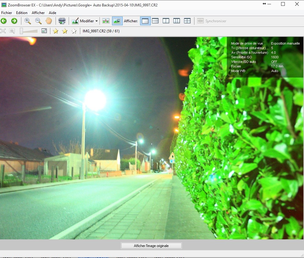

Sans filtre: ici 1/10 de sec
Filtre anti-pollution IDAS-LPS-D1 Sans_t14

Super ! Merci pour ce test, très parlant effectivement !

Et la meme scène sans filtre 5sec
Filtre anti-pollution IDAS-LPS-D1 Sans_t15

Wachhhhhhhhhh ! ca dépote, y a pas photo !

Purée Andy t'as failli brûler ton capteur à 5 sec sans filtre  lol!
Merci pour ce test grandeur nature! On vois bien la différence avec le filtre!
