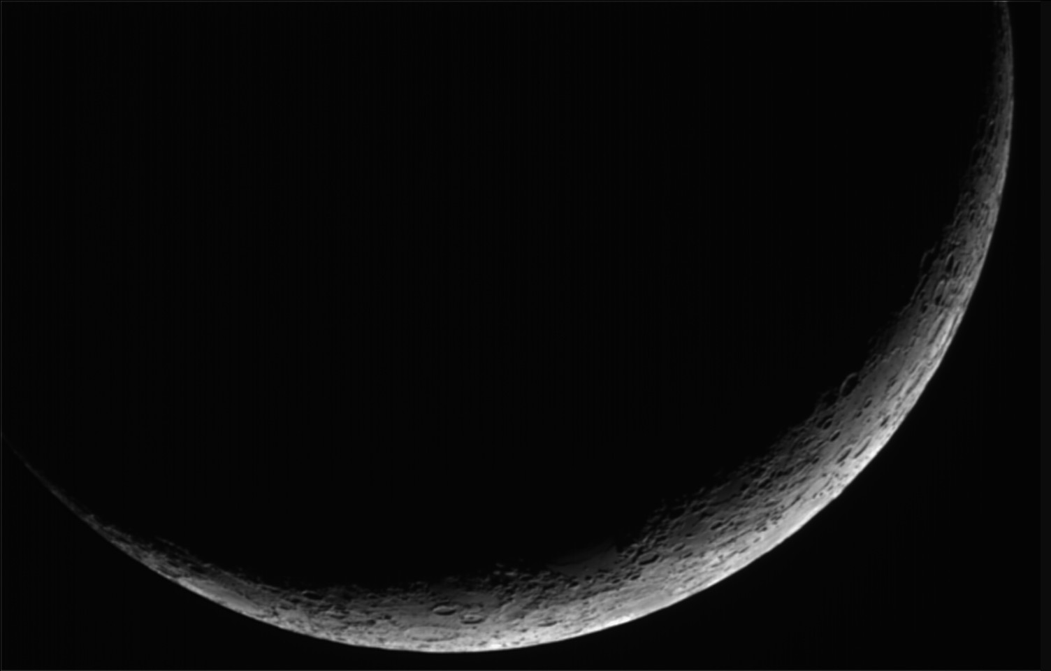

Hier j'ai profité de la belle nuit dégagée pour imager la belle galaxie spiralée M101. Mais avant, quelques photo de la lune prise pour le plaisir Smile
M101 et une bonne soirée! Lune-v11
puis avec la 80ED:
M101 et une bonne soirée! Lunec_10
et la lune cendrée:
M101 et une bonne soirée! Lunece10
Mais la vrai reine de la soirée, c'est M101! Lancement des poses vers 21h00 et fin des acquisitions vers 5h00, soit un record personnel de 7h50 de pose! J'ai donc largement dépassé mon record précédent qui était de 5h. Malgré la pollution lumineuse d'Ottignies Louvain-la-Neuve, j'ai gardé toutes les brutes, même si elles ne semblaient franchement pas bonne au départ, un certain signal était présent!
