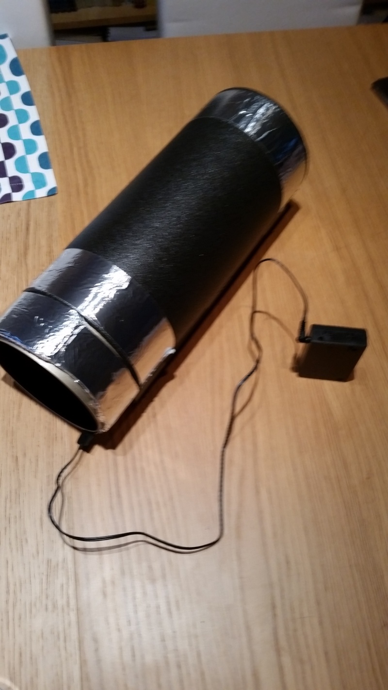

Pour réaliser un système chauffant, je cherche du fil résistif, mais j'ai peine à trouver ça dans le namurois...
Dommage car dès qu'on possède ce type de fil, la réalisation d'une résistance chauffante est très simple à mettre en oeuvre.
En attendant, sur base d'un vieux tapis de sol j'ai réalisé des parebuées; restera à voir le résultat sur le terrain.

Je possède du fil émaillé pour moteurs et/ou transformateurs, mais il en faut trop pour faire 1 ohm... Le fil résistif est bien plus pratique.
Mon but est de produire quelques watts en fonction du diamètre de l'optique sur base de 12v. Par exemple :
un fil de résistance totale de 20 ohms sous 12 v peut fournir un peu plus de 7w. mais attention... ça "pompe" en permanence 0,6 A sur ta batterie ! Alors, dans un but d'économie, je peux bien entendu développer un petit système qui réglera tout ça de manière à ne fonctionner que pour produire un petit degré juste au dessus du point de rosée,  Mais, je n'aurai pas le temps d'ici le stage. Par contre, on peut étudier ça par après.

Merci Andy.
Au vu de ton expérience dans le domaine ton avis m'intéresse beaucoup, mais que veux-tu dire sous la première image avec "ça retarde, ça retarde..." ?
Tu as raison pour le fil résistif ! Le souder, c'est la galère.
Je ne développerai pas les raisons ici, mais personnellement je ne soude jamais ce type de matériau. Il faut le sertir dans un connecteur adéquat à l'aide une pince prévue à cet effet.
Question prix, oui c'est cher car il faut acheter des bobines de +/- 300 m (du moins sur Internet). Exemple : fil résistif de 15 ohms au mètre coûte 30 € pour une bobine de 350 m.

Bricolage expérimental terminé...
Les solutions contre la buée Antibu10
Autonomie théorique (stand alone) : 6h...  Mr. Green
(ben oui, sur papier... Mais j'ai un doute... Shit )
Soit cela fonctionne et cela va intéresser quelque-uns,
Soit c'est un plantage total, cela ne sert à rien et j'aurai perdu 9 eur...
Bah, qui ne risque rien... cool-blue

Premièrement le travail est top, bien propre ! deuxièmement Déjà rien que le mousse fera son boulot dans un premier temps en tout cas, et troisièmement le système chauffant semble pas mal du tout ! maintenant oui, faut voir l'autonomie, mais je suis certain que le tout fera bien son job !

Merci, qui vivra verra...dwarf
Je parie que celui qui créé le composant "clé" n'a jamais pensé que quelqu'un serait assez tordu
pour l'utiliser pour la buée sur un télescope... affraid

Ben, en finale, ma solution, basée sur des "semelles chauffantes" s'est avérée fonctionnelle (pour 3 h)...
Donc : je l'ai gardée...
