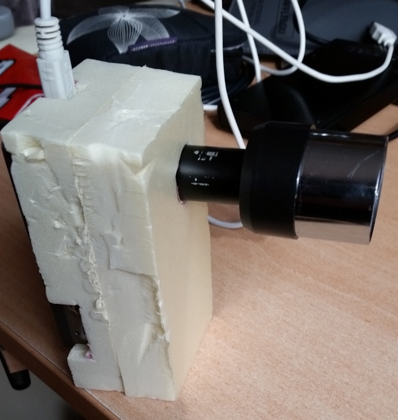

| Salut à tous, Petit bricolage pour la NO de cet année… On ne sait jamais, cela peut inspirer d’autres. Ma question de base était « Comment faire un spectromètre relativement valable, portable, et bas prix ? » En bricolant, je suis arrivé un montage ultra-simple mais efficace… - Un appareil photo « jouet » (trouvé à 5 eur) - Un « spectromètre » pour bijou (chinois) acheté sur EBay (une vingtaine de dollars) - Du papier collant… Difficile de faire plus simple… Le spectro  L'appareil  Le montage rapide  Premier essai : lampe fluorescente "eco"  Deuxième essai : lampe halogène  Et un exemple issus du web... Fluorescente "eco", on trouve :  Pas trop mal... Il ne reste qu'à calibrer tout cela...  | |

| Et voici la version finale... (un peu de découpe et de colle plus tard) Un peu plus pratique pour les activités...  | |

| Et voilà, phase finale : un raccord "oculaire" pour mettre cela derrière une lunette...  Je vais tester cela dès que possible...  | |

 | Sujet: Re: Spectro pas cher... Dim 12 Oct 2014 - 14:00 | |
| Sa c est du bricolage....bien... | |
Nombre de messages : 4316 Date d'inscription : 28/02/2011 Localisation : Jambes (Namur)
 | Sujet: Re: Spectro pas cher... Dim 12 Oct 2014 - 14:19 | |
| Excellent ! J'ai hâte de voir le résultat ! _________________ Il n’existe rien qui fasse obstacle à l’infinité des mondes. Épicure(341-270 av. J.C.)https://dso-browser.com/profile/stephane_lem https://www.flickr.com/photos/stef-astro/ http://stef-astro.wix.com/astro AstroNamur Site d'observation de Ramillies | |
