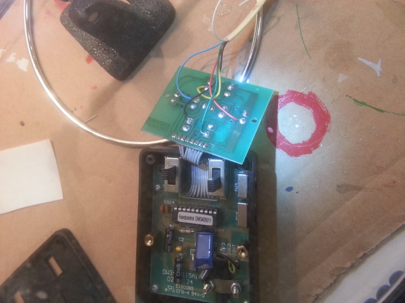

Et pour le port autoguidage ben c'est "facile" y a qu'a en fabriquer un... un petit tuto là:
http://www.store.shoestringastronomy.com/eq_mod.pdf

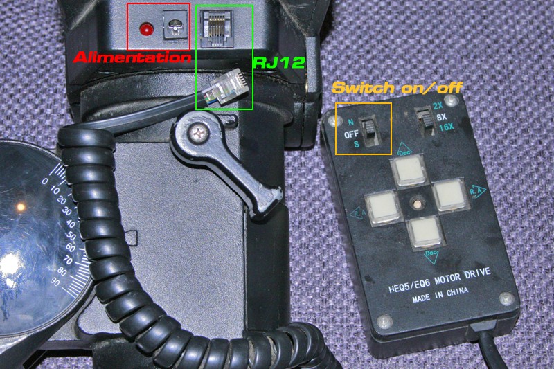

Mais alors il me faut quand même une interface d'autoguidage où pas ? Le RJ12 de ma monture peut il être branché directement sur la webcam ?

Perso avec mon avx je n'ai pas besoin de l'interface, c'est la raquette qui sans occupe, mais si non c'est le même principe !

Tu veux dire que vu que j'ai un port RJ12 (=ST4) sur ma monture pour la raquette je n'ai pas besoin d'autre chose que d'une webcam avec un port RJ12 comme la Skywatcher du lien plus haut ?
Dans le genre bricolage EQ tu veux dire souder 5 fils dans la raquette de commande et les placer sur un port RJ12 femelle pour avoir un port d'autoguidage ?

@Teca : en effet... Une fois correctement lancé, le couple "logiciel" + "camera" (via USB) va s'échanger
les informations nécessaire au suivi de l'étoile concernée et le port de la caméra va fournir via le port ST4
les signaux nécessaires à la monture pour "suivre" les corrections.
En soit, le RJ12, ce ne sont que des "relais" qui fournissent RA+,RA-,DEC+,DEC-
L'informatique s'occupe de "suivre", la monture faire le reste.
Bricolage avec "souder" 5 fils : en tout cas, sache que j'ai déjà mis un Joystick sur une monture EQ6
sans Goto via cette voie (plus intuitif pour suivre manuellement)...

Peut-être que tu connais, mais ça pourrait être intéressant.  Il y a un schéma qui je crois correspond à ce que tu cherches.
Je peux t'aider dans les modifications électroniques.

Fastoche.... Il suffit de créer la sortie ST4 dans la raquette. Quelques fils à souder au bon endroit dans la raquette et une fiche RJ12 externe bien sertie et le tour est joué pour 1 ou 2 €.
Pour l'interface GPUSB, s'il faut passer par là, je conseille d'en acheter une montée et testée car il n'y a pas que de l'électronique... Il y a un PIC qui demande programmation.
Mais... pour cette interface,  il doit y avoir beaucoup moins cher et beaucoup plus simple; à savoir :
1 câble USB-Série (+ l'électronique comprise dans la fiche) vu sur Ebay pour quelques Euros plus  un câble série-RJ12 aussi sur Ebay. A tester sur la raquette de TECA après ajout de la sortie ST4. Personnellement j'utilise ce type de montage pour piloter ma monture avec mon PC et ça fonctionne pour autant qu'on utilise les bons drivers. Avant tout achat, on peut réaliser un test chez moi puisque je possède ces câbles.
Pour TECA, le coût de cette aventure serait surtout fonction du coût de la caméra, le reste se limitant à quelques € ( 20 € ? A voir)

Sinon voilà ce que j'ai comme entrée sur ma monture et comme raquette.
Autoguider une vielle HEQ5 Img_6410
Sur la monture j'ai le port RJ12 et l'alimentation 12 Volt.
Et la raquette possède une sortie RJ12 que va normalement sur la monture.
Je me pausais une question... est ce que la raquette est toujours nécessaire vu le port RJ12 sur la monture ?
J'aurais été tenté de dire non mais j'ai un switch power off/on hémisphère nord/on hémisphère sud sur ma raquette qui m’embête...
Donc impossible de faire fonctionner l'histoire sans la raquette ?

Autoguider une vielle HEQ5 Empty
MessageSujet: Re: Autoguider une vielle HEQ5   Autoguider une vielle HEQ5 EmptyDim 5 Oct 2014 - 17:04
Tu n'as pas un port "autoguidage" (codage standard ST4), tu as une connexion raquette, qui
n'est pas forcément standard... Donc : c'est pour cela que les "bricolages" veillent à rajouter un
port ST4 sur ta raquette, et ce bricolage "transforme" le signal "on/off" d'une pression d'un
bouton en un signal compatible avec l'électronique de ta monture (pour moteur pas à pas)...
Quand à la Raquette en elle-même, elle est évidemment toujours nécessaire, of course, à la fois pour
l'autoguidage et pour contrôler l'électronique de ta monture.
Rien de spécial, tout à fait standard (si tu utilises ta monture passé l'équateur)...
Donc : aucun souci !
Risque : of course... J'ai "pété" une raquette identique dans une modif ratée...  Sad
C'est assez fragile. Donc : faut faire attention...  Shocked
Remarque : tu en retrouves généralement à Essen (j'en ai racheté une là-bas)...
Ou...
Ce sera l'occasion de passer au GoTo avec port intégré  cheers
Comme disais l'autre : "... il faut transformer tout problème en opportunité..."  dwarf

Ok, bien compris : faut sortir ces foutus 5 fils.

Tu sais... Il s'agit de souder 5 fils...  Embarassed
Le plus délicat est de bien démonter, ensuite : 30 sec a tout casser avec
Un bon fer a souder...(température contrôlée)

Bon ben ça y est...
Hier une petite visite chez Guy et hop 5 fils soudé dans la raquette...
Autoguider une vielle HEQ5 2014-110
Autoguider une vielle HEQ5 2014-111
Autoguider une vielle HEQ5 2014-112
C'est très propre je suis super contant du montage.
Petite remarque: après tests on a constaté qu'il est impératif d'avoir un câble USB Autoguider:
http://www.pierro-astro.com/materiel-astronomique/autoguidage/interface-d-autoguidage-usb-guider-1-0_detail
Les câbles "RJ12/USB" classique ne fonctionnant pas pour mon modèle d'HEQ5. Par Contre ils conviennent très bien pour une HEQ5 SynScan V3.

Et zou... Un branchement tout joli...
Remarque : le ZWO est moins cher...
