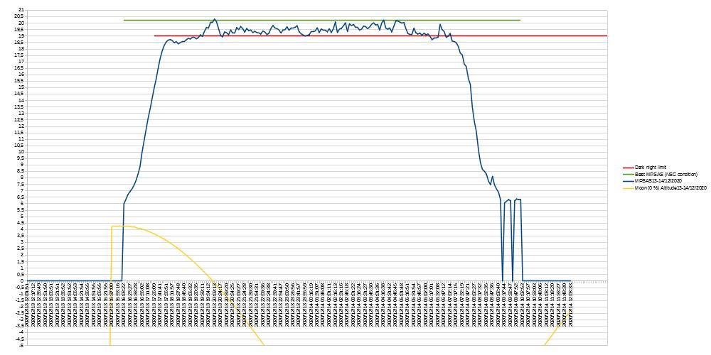

Le résultat en un graphique :
Base de donnée Pollution Lumineuse Fernel11
La lune était au max à 21%, coucher vers 20h et basse sur l'horizon...
Comment l'interpréter ?
En bleu, la courbe correspondant à la capture de la brillance du ciel (en mag/arsec²) au fur et à mesure de la nuit
En pointillé, la valeur "nuit profonde" moyenne (obscurité > 19 mag/arcsec²), qui est de 20.24 mag/arsec²
En orange, le début et la fin de la période de "nuit" (> 13 mag/arcsec²), qui correspond à l'obscurité réellement considérée comme une "nuit" pour le site considéré
En jaune et gris, le "lever" et "coucher" civil pouvant être considéré pour l'allumage et l'extinction des luminaires (*),
ou en tout cas, caractéristiques de l'éclairage urbain des habitations proches.
(*) On peut aussi se baser sur les "crépuscules" et "aubes" civils et astronomiques, mais il faut savoir quelle méthode
est utilisée dans le cas concerné.
Que voit-on ?
Le "chiffre clé" est cette valeur "Nuit profonde moyenne" (et sans influence Lune forte) de 20,24 mag/arsec²
=> c'est la meilleure valeur obtenable dans les meilleures conditions, avec la pollution lumineuse actuelle
(donc, avec un mélange "faible" d'éclairage LED versus des lampes à Sodium peu optimisées PL)
Et qu'il faudra évaluer après conversion totale vers les LED.
Sinon, il y a une période d'éclairage "humaine" relativement forte + influence lunaire jusque 19h...
Puis vers minuit, la situation se stabilise et n'évolue plus guère jusqu'au matin.
On remarque également une différence entre "nuit" détectée et calculée (donc l'horaire de l'activité humaine)...
L'obscurité n'apparait que 1h plus tard et disparait d'environ la même période.
Donc : la PL "ambiante" (issue de tous les facteurs, astronomiques et humains) décale actuellement au minimum de 2h
notre horloge naturelle sur la "sociale"... Si on considère les crépuscules, cela serait encore largement plus !
(le crépuscule astronomique correspond au centre du Soleil à -12° sous l'horizon...)
Mais vu que la plupart des gens vivent les volets clos... On voit rarement l'aube de sa chambre à coucher, mais
on voit bien plus son réveil et l'heure qu'il affiche...  blackeye
Si on ôte totalement l'influence Lunaire, la moyenne évolue même vers 20,41 mag/arsec².
=> faut-il prendre l'une ou l'autre valeur, le débat est ouvert.
Mais à ce stade, je n'ai pas tranché, car le cas "optimal" est rarement atteint.
Le maximum étant de 20,63 mag/arcsec², mais en soit : des valeurs restant très proches pendant la période de 2h à 5h du matin.
=> Julien, pour l'astro, voici ton créneau optimal (rem : je te conseille le remote et l'automatique...  Razz )
Il y a eu une nuit "optimale" (niveau météo) avec une influence lunaire très forte, je vais l'analyser en détails pour
voir si on peut en sortir une règle intégrable à la caractérisation.
Je me propose d'écrire un "document" sur le cas, mais je vais attendre un autre solstice pour voir comment cela évolue.
=> il faut que je démarre un autre point de mesure rapidement pour pouvoir commencer à comparer...
Mr. Green

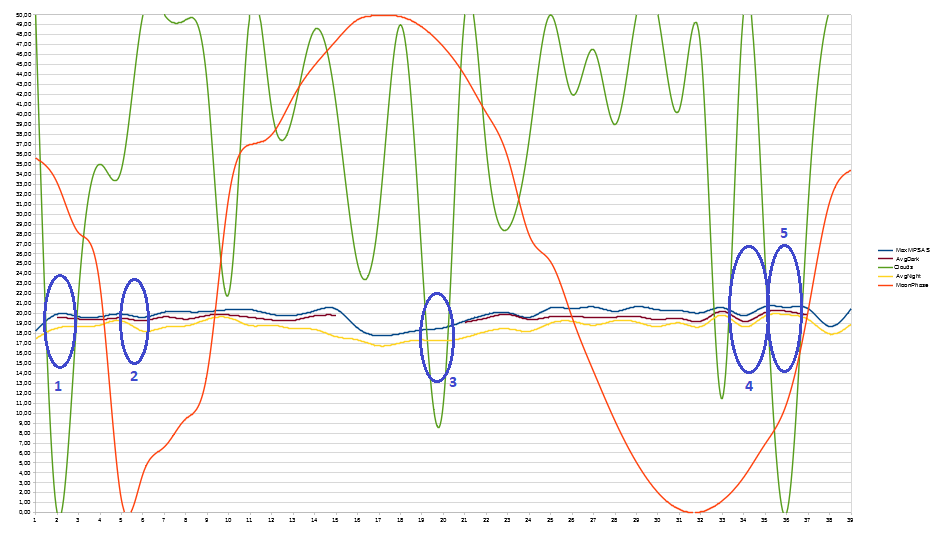

Nouvelle vue, et choix pour analyse...
Base de donnée Pollution Lumineuse Fernel12
Dans cette vue, j'essaie d'intégrer des concepts utiles... Dont la phase lumaire et l'état général des nuages... (50 en Y ~ 100%)
Cela permet de déterminer des zones d'analyses
1 - ciel dégagé, influence lunaire moyenne => un mélange de PL urbaine et Lunaire
2 - ciel bouché, sans lune... => que la PL urbaine
3 - ciel moyen, mais lune max => influence lunaire maximale
4 - ciel bouché, lune faible...=> un mélange de PL urbaine et lunaire faible
5 = ciel dégagé, lune faible (déjà analysé en détail) => ciel "idéal"
Evidemment, il faudra regarder cela heure par heure...  Mais je m'interroge sur le caractère répétitif
des "events"... Ex : les luminaires s'allument à quelle heure ? etc...

Il est certain que l'analyse prend du temps, mais est instructive...
Base de donnée Pollution Lumineuse Befern12
Sur la zone 1, condition de ciel dégagée pendant toute la nuit, on peut clairement étudier l'influence Lunaire sans les effets atmosphériques...
Et en effet, en appliquant une vue (évidemment simulée) de l'évolution de l'altitude de la Lune,
on voit clairement l'influence de celle-çi sur la courbe de brillance du ciel.
En bleu, la courbe du 6-7/11, en vert, la courbe de "référence" du 18-19/12. A condition météo égale, on voit clairement
la divergence liée à la moindre apparition de la (éblouissante) déesse de la nuit ... Razz
Ici, nous sommes à 70% de surface visible et on perd au maximum (19.94 - 17.11) soit 2.83 mag/arcsec² au max d'altitude (62° sur l'horizon).
La brillance de la Lune est généralement estimée à 3.6 mag/arcsec² (100%), donc ici 3.6*0.7 = 2.52,
ce qui s'approche déjà pas mal (à 0.3 près, ok Confused )... Faudra regarder de plus près pour les détails.
D'ailleurs, à cette brillance aurait du s'ajouter une partie de la PL locale, qui reste à évaluer...
Mais c'est déjà à l'aube (inférieure à l'horizon) lunaire, bien avant sa visibilité, que son influence se détecte déjà...
Le 19.9 atteint en début de nuit ne se récupèrera jamais...
Je crois par contre qu'un résumé de l'influence de la mesure du ciel sur la capacité de détection des objets pourrait être utile,
de nos jours...  scratch Vu que quand le Sodium ne sera plus "supprimable" (vu les LED qui rayonnent dans tout le spectre),
cela deviendra le principal argument pour savoir si on peut observer un objet ou pas...
Si un lampadaire proche s'amuse à "remplacer" la Lune, vous pouvez oublier une large liste d'objet.
Il faudra un "cut-off" efficace et peu de réverbération du sol (vu l'augmentation du flux dirigé)...

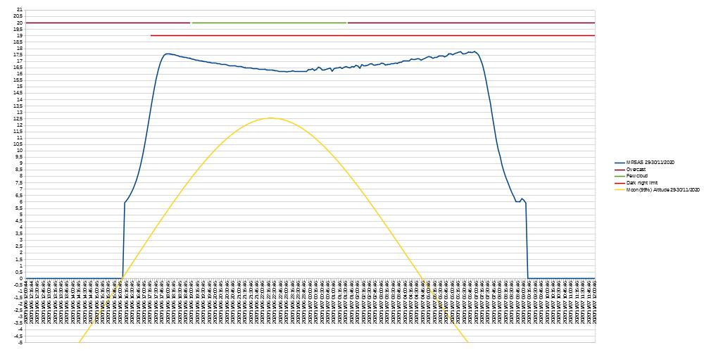

Et que donne une Lune plus basse sur l'horizon, plus pleine (99%) et avec un temps "variable" ?
Réponse : comme on s'y attendait, mieux vaut rester à l'intérieur... (surtout avec des températures légèrement négatives)  Wink
Base de donnée Pollution Lumineuse Befern14
Durant la nuit, on bénéficie d'une accalmie météo pendant quelques heures, le ciel est quasi dégagé.
Hélas, la Lune est de la partie dès le début de "nuit" avec 99% de son disque en plein milieu de la période d'accalmie !
De plus, elle est basse sur l'horizon (41° max), ce qui nous amène à un score moyen largement inférieur à toute définition de nuit noire...
Si on compare au score de référence, 20.2 - 16.2 = 4 mag/arsec² apporté par l'astre Lunaire à son max + PL ambiante.
La situation météo devant influencer cette dernière...
