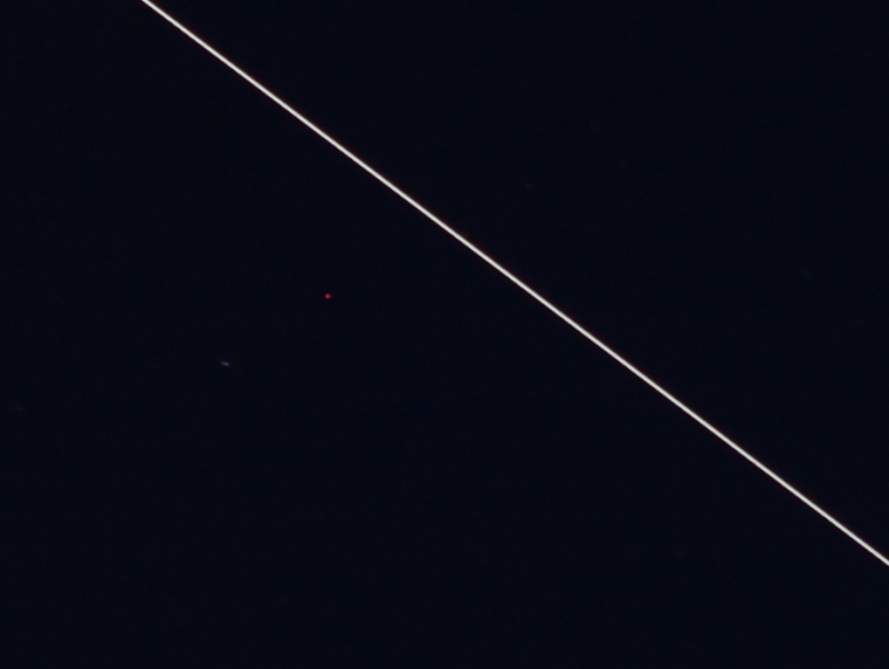

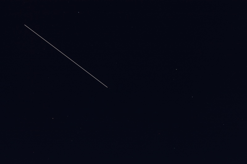

Petite question de la part de Charles (qui était à la soirée Astro à Forville, et qui n'a pas su s'enregistrer sur le forum, sans doute un bug...).
Il a réalisé une photo du passage de l'ISS (canon 1100D non défiltré, 1min30 de pose, 800 iso). Il a remarqué la présence de 4 pixels rouge.... est ce du à un défaut de l'appareil?
Merci pour vos infos!

MessageSujet: Re: Pixel rouge sur photo   Pixel rouge sur photo EmptyDim 12 Aoû 2012 - 22:18
Comme c'est bien ponctuel, c'est sans doute des "pixels chauds". Quand on commence à allonger les poses, certains pixels défectueux satures. Tout à fait normal, y'en a surement plus de 4 d'ailleurs, et pas que des rouges !
Sur mon 350D, j'en compte quelques centaines Smile
Pour les éliminer, il faut faire un "dark", c'est à dire un pose de même durée, mais avec le capuchon sur l'objectif. Il n'y aura donc que les pixels chauds sur la photo, elle pourra être soustraite à la photo de l'ISS.
A faire en mode RAW.
Si c'est pas clair, faut venir à une réunion AstroNamur Smile

Ok super merci! C'est très clair pas de soucis! Je lui transmet l'info!
Il devrait venir aux prochaines réunions (mais il part début d'année prochaine pour 2 ans en Suisse)
