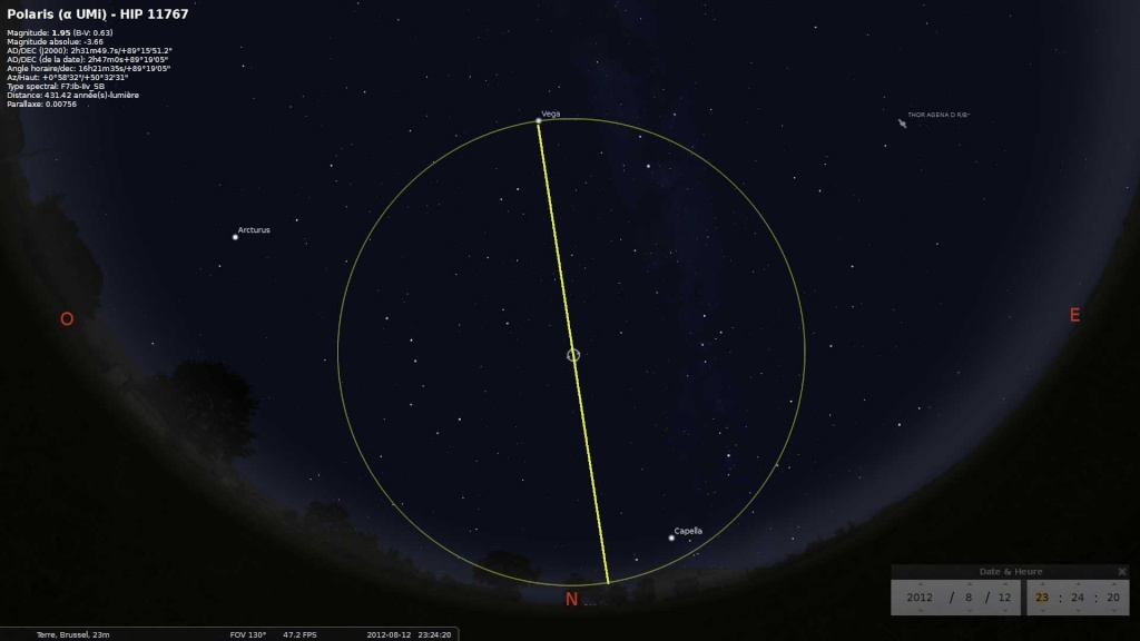

Comme un dessin est toujours plus parlant...
SOS MISE EN STATION ET ALIGNEMENT Stella11
Tu te retrouves où, après réglage de la Polaire et pointage de Vega ?
(Modifie l'image pour indiquer où tu te trouves, au cas où...)
Sauf si les experts EQ voient de suite ce que c'est...
