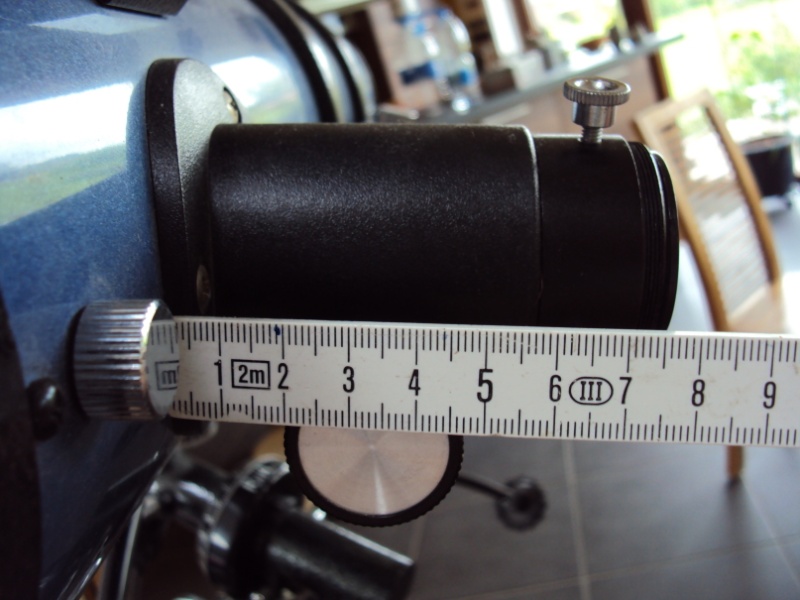

Bonjour à tout les deux et merci pour vos conseils!
Voici les photos demandés
septembre, on s'équipe... Dsc02510
septembre, on s'équipe... Dsc02511
Pour l'appareil photo Jean-Marie, oui les objectifs sont amovibles...
Pour la barlow, c'est vrai que je n'ai pas pensé à la 3 x... merci Andy Smile
septembre, on s'équipe... Empty
MessageSujet: Re: septembre, on s'équipe...   septembre, on s'équipe... EmptyDim 28 Aoû 2011 - 10:55
OK
Est ce que la partie supérieure du porte-oculaire se dévisse?
Nombre de messages : 5961
MessageSujet: Re: septembre, on s'équipe...   septembre, on s'équipe... EmptyDim 28 Aoû 2011 - 12:13
oui la partie supérieur se dévisse, ce qui donne ceci :
septembre, on s'équipe... Dsc02512
MessageSujet: Re: septembre, on s'équipe...   septembre, on s'équipe... EmptyDim 28 Aoû 2011 - 12:38
Ok
Bonne nouvelle. Tu mets directement ta bague T2 sur ce filet et puis ton appareil photo. Tu devrais pouvoir focaliser sans problème.
De cette façon tu auras du grand champs pour le ciel profond.
Pour le planétaire, tu devras utiliser la barlow X3 à mettre dans le porte-oculaire avec un peu de tirage mais tu devras alors mettre cet adaptateur
