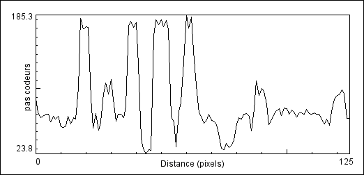

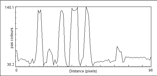

En testant, j'ai choisi celle-çi :
Fov et tirage comparaison entre divers montages Test0110
Ce "morceau" (photo test 1) m'a servi de référence pour comparer le résultat obtenu avec les autres (faute de mire absolue de référence).
Tu remarqueras : une zone claire "découpée", des zones sombres alternées, des zones de détails (dans la brique), des alternances et même une "couleur" unie
pour servir de base.
Via SalsaJ, c'est un jeu d'enfant d'obtenir des "coupes" de l'image selon différents axes ou même une analyse 3D des zones...
Fov et tirage comparaison entre divers montages 3d_1c10
Une fois cela fixé, on détermine des "axes clés" dans l'image et on analyse... Ce qui donne les graphiques généraux du mail précédant.
On peut ainsi facilement comparer la dynamique globale de l'image, qui montre que la photo n°1 offre bien plus
que les autres... (moins de "pics" ou de "changement de courbe" dans les autres, pour faire simple...).

Luminosité : j'avais vu... Mais si tu agrandis les zones, tu vois que cela ne joue pas beaucoup.
Ex : sur une zone de même contenu (l'extrémité de la boucle du "C" majuscule), on a
Fov et tirage comparaison entre divers montages 3d_cut10
dans l'image 1
et
Fov et tirage comparaison entre divers montages 3d_cut11
Dans l'image 3
Un simple coup d'oeil montre que l'image 3 est moins "riche" en information, donc
par exemple, une accentuation va être moins bien détectée détectée par l'oeil selon des niveaux plus faibles.

le problème de la mire je l'ai eu lors de ma prise de vue...
j'ai regardé aux alentours si je trouvais un arbre au loin, un pylône électrique...
mais rien de facilement accessible...
j'ai visé le mur du voisin... ISO 1
Nombre de messages : 8512
Fov et tirage comparaison entre divers montages Empty
MessageSujet: Re: Fov et tirage comparaison entre divers montages   Fov et tirage comparaison entre divers montages EmptyDim 19 Sep 2010 - 12:31
Si tu amène le mur du voisin dans un labo pour qu'on puisse faire un calibrage, ce sera nickel...
Ok, ok, si tu veux des solutions plus banales, j'ai recherché, j'ai une mire pas trop mal pour tes besoins. Il faudra simplement que je l'imprime à haute résolution. Pour des télescopes, cela devra certainement suffire !
Ta mise au point minimale, c'est combien de mètres ? (donc, la distance de ton voisin ?)
