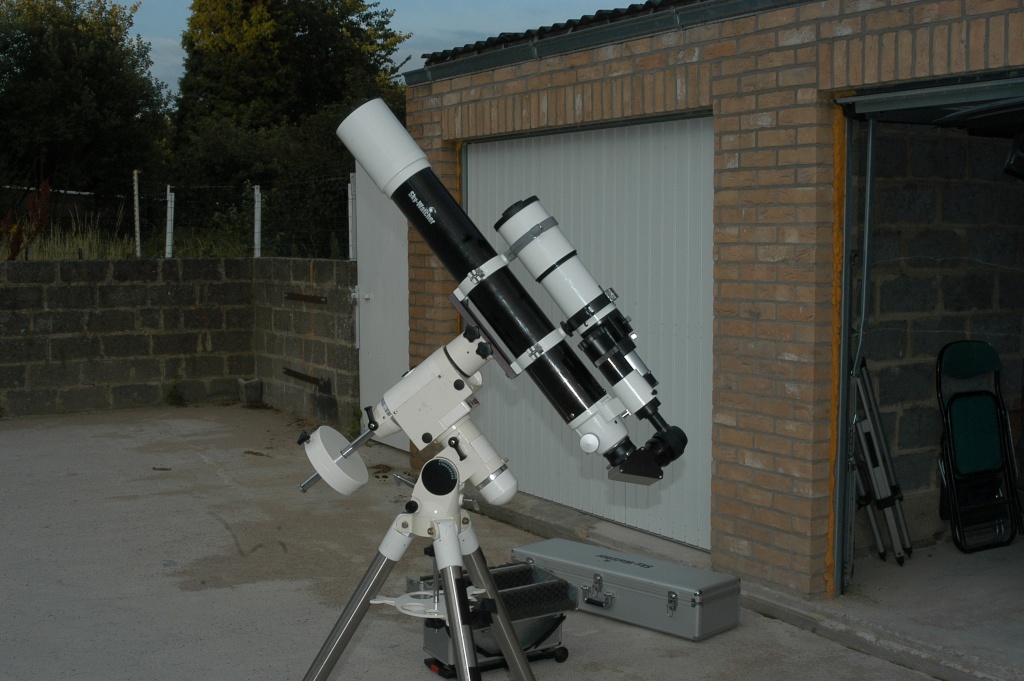

Voila
Ma petite lunette guide est arrivé se matin (orion)
Petit bricolage pour adapté sur la monture
lunette Dsc_0011
lunette Empty
MessageSujet: Re: lunette   lunette EmptyMar 13 Juil 2010 - 0:13
Faudra faire gaffe a l'équilibrage...
et travailler l'alignement des 2 lunettes pour éviter la rotation de champs...
mais comme ça tu devrais pouvoir faire de grand pas!
ps , fais quelque tests de mise au point avec ta lunette guide...
car j'ai eu besoin d'une ralonge, car j'arrive pas a faire la mise au point sans !!

lunette Empty
MessageSujet: Re: lunette   lunette EmptyMar 13 Juil 2010 - 0:14
bonsoir christian!
bienvenue dans le monde de l'autoguidage!
Bricolage pour la fixer? fais du costaud surtout!
Tom
Oui en effet je lé constaté; du mettre le renvois coudé
J"ai fé des teste bien tard dans la nuit mé pas réussi a faire grand chose
Trop mauvése la wbc, elle ne prend pas assé de lumiére pour me stabilisé sur une étoile faible é pas évidant a trouvé

Bonsoir tom
Oui du faire un bricolage maison

Je suis allée chez un tourneur aujourd'hui me faire faire un contre poid suplémentaire de 3kg
pour le prix je sé pas encore( nouveau a hasselt 25€) 39€ chez galileo (5kg)

J'ai ete cherché mon contre poid de 3kg fé maison
La semaine prochaine vé cherché ma wbc Orion SSAG

Salut à tous!!!
Belle évolution Christian! tu ne le regretteras pas...
Tracasse d'ici la semaine prochaine, ca risque fort de rester couvert...
Tu comptes utiliser quel programme pour guider?

Salut stef
J'ai plusieur programme a testé
Mé je flache pour guide master pour le guidage é nebulosity pour la mise au point mé a testé

Oui, c'est celui que j'utilise... ca marche bien...
Pour la mise au point, tu parles de la lulu guide? ou de l'imageur?
Pour la guide dans guidemaster y'a une fonction FWHM qui te permet efficacement de faire une bonne MAP.
Et sinon pour l'imageur, on peut toujours te fabriquer des aigrettes, c'est aussi très efficace...
Bref plein de solution possible suivant tes envies...
Reste plus qu'à attendre une BELLE nuit pour se faire une sortie...
