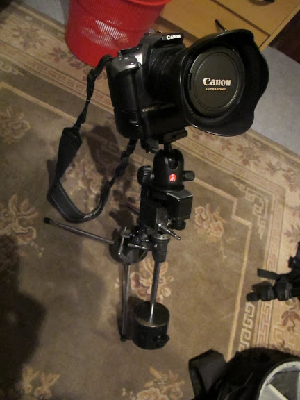

Voici mon matos pour la Réunion, c'est le même que pour la mongolie et la chine.
J'y ai juste ajouté une tête manfrotto pour l'orientation de l'apn...

Bon après l'astro track et l'EQ1, vous allez rigoller. Ci-dessous des photos de mon bricollage. Ca marche sans pile, à la main, à raison d'un tour par minute. Ca tient sans pb avec un 350D et un objectif 70-200mm. Y'a même un réglage pour l'altitude. Pour garder le rythme, le meilleur système que j'ai trouvé, c'est le métronome. Un tick toute les secondes et un tock toute les 5 secondes Smile
Pour la mise en station, je vais suivre la suggestion de Jean-Marie et mettre un pointeur laser. Dès que l'on voit une ou deux étoiles dans le ciel (d'ici quelques mois), je poste mes premières images avec.
A++
EQ1 pour la Réunion avec Tete Manfrotto Planchette1
EQ1 pour la Réunion avec Tete Manfrotto Planchette3

MessageSujet: Re: EQ1 pour la Réunion avec Tete Manfrotto   EQ1 pour la Réunion avec Tete Manfrotto EmptyDim 14 Fév 2010 - 23:32
nice!
D'où tu sorts la vis sans fin... Je ne reconnais pas ce système...
On dirait un tube avec une tête vissante, d'où sort la vis..
C'est nickel comme système...
J'aime bien aussi la récup du vieux pied de téléscope, avec la découpe à 120° pour la fixation... J'imagine facile le travail à la scie sauteuse EQ1 pour la Réunion avec Tete Manfrotto Icon_razz EQ1 pour la Réunion avec Tete Manfrotto Icon_razz

MessageSujet: Re: EQ1 pour la Réunion avec Tete Manfrotto   EQ1 pour la Réunion avec Tete Manfrotto EmptyLun 15 Fév 2010 - 9:57
Joli travail EQ1 pour la Réunion avec Tete Manfrotto Icon_thumright . le système de vis ressemble pas mal à celui qui se trouvait sur la monture alt-azimutale de ma lunette de 60. je vais voir si je peux remettre la main dessus... à toutes fins utiles...

MessageSujet: Re: EQ1 pour la Réunion avec Tete Manfrotto   EQ1 pour la Réunion avec Tete Manfrotto EmptyLun 15 Fév 2010 - 10:34
excellent bricolage.
Peux-tu me faire un petit papier (.doc)expliquant le principe de la vis ( qui ne peut pas se mettre n'importe où sur la planche) si tu as encore les formules pour que un tour de vis égal 1 minute.
J'imagine que les attaches de la vis sur les 2 planches sont mobiles. Tige filetée droite et mouvement en arc de cercle de la planche pas compatibles.

MessageSujet: Re: EQ1 pour la Réunion avec Tete Manfrotto   EQ1 pour la Réunion avec Tete Manfrotto EmptyMar 16 Fév 2010 - 17:28
Arrêtez-moi si je me trompe,
la figure formée par les 2 planches et la tige ( si les distances de fixation de la tige sur chacune des planches à la charnière opposée sont égales) est un triangle isocèle dont la base serait la tige. soit 2 triangles rectangles placés côte à côte.
me semble bien que quelque soit l'endroit où tu place ta vis, la variation de longueur de la tige de 1 tour de vis ne pourra correspondre à un écart d'une minute d'angle que pour une longueur de tige bien précise et s'en écartera d'autant que l'on s'écartera de cette longueur initiale. en effet, cos(90°)= 0, cos(0°)=1 , mais cos(45°) =0.707 et pas 0.5... donc une variation uniforme de longueur (le pas de la vis) de la tige ne fera pas varier l'angle de manière uniforme .
cela dit, l'écart à la minute devrait être d'autant plus réduit que la tige sera écartée de la charnière opposée. non ? non ? ah... bon, s'cuzez moi...

MessageSujet: Re: EQ1 pour la Réunion avec Tete Manfrotto   EQ1 pour la Réunion avec Tete Manfrotto EmptyMer 17 Fév 2010 - 23:13
Bien vu Lif et Andy ! C'est effectivement un pied et une vis de ma première lunette de 60mm.
Pas de problème pour faire un .doc, mais avant je voudrai au moins l'essayer une fois sur le ciel, pour voir si ca marche...
La distance entre l'axe et la vis est calculée pour faire environ 0.25° par minute. Mais c'est vrai qu'en fonction de la longueur de la vis, cette vitesse va varier. J'ai donc fait un calcul moyen, de toute façon il y a bien d'autres imprécisions (mise en station, mécanique...)
L'idée est de l'utiliser à 70mm de focale pour des poses d'une minute par exemple. Ca permet de faire des morceaux de constellations.
Je vous tient au courant.

Bonsoir,
Dimanche soir, profitant d'un ciel dégagé, j'ai enfin sorti la planchette ! Bon, j'ai pas choisi la facilité parce que j'ai monté le 350D à 70mm dessus. Je me suis rendu compte qu'une bonne mise en station était nécessaire à cette focale pour avoir un suivi potable. Le pointeur laser n'a pas suffit, j'ai du faire des retouches en fonction de la dérive... Ca prend du temp, ca casse un peu l'interet de ce système. Je pense que des focales autour de 20mm serait mieux pour l'instant.
Néanmoins, deux photos ci-dessous de la régions des pleiades, avec et sans suivi. Pouvez vous deviner laquelle ? Smile
C'est des poses d'une minute (soit un tour de vis, à l'oreille Smile)
EQ1 pour la Réunion avec Tete Manfrotto Sans_planchette
EQ1 pour la Réunion avec Tete Manfrotto Avec_planchette
