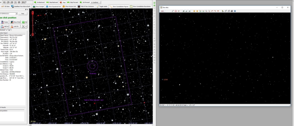

Et, dans TheSkyX (qui peut être normalement utilisé pour la photométrie),
on annonce 12.33 pour GSC 03543:01211... Razz Razz Razz Razz Razz
En théorie, cela vient de leur "GSC" catalogue interne, car l'extension vers un 1 milliard d'étoiles
(avec des valeurs plus précises ?) coûte 275 eur...  Shit Shit Shit
Ok, voyons dans les autres ce que cela donne...

MessageSujet: Re: Objectif KIC 9832227 NOVA 2022   Dim 19 Aoû 2018 - 8:15
En AstroArt,  rien de trouvé... Donc, on passe via les coordonnées
Et go..
Mwais... On boxe pas dans la même catégorie...
On va tenter d'améliorer un brin tout cela... Car sinon, pour la photométrie "scriptée", on passera à autre chose...
Nombre de messages : 6749
MessageSujet: Re: Objectif KIC 9832227 NOVA 2022   Dim 19 Aoû 2018 - 8:44
Ben voilà, c'est-y pas mieux comme cela ?  Razz

Zut, désolé Thierry, effectivement je n'avais pas posté ma photo annotée avec les étoiles de référence que j'avais trouvées dans la liste AAVSO... voici réparation.... les étoiles de la liste sont indiquées en turquoise avec leur numéro AAVSO...
Pour la full, suivre ce https://www.dropbox.com/s/8png1onndh3rmvi/KIC9832227_1200sec_Lum_1x1_-15%2C0C__2018-08-16_frame1_annotee_AAVSO.jpg?dl=0...
MessageSujet: Re: Objectif KIC 9832227 NOVA 2022   Mar 11 Sep 2018 - 6:14
Nickel, cela fait du temps de gagné...
Et bien, il y en a déjà qui collent avec la détection automatique (les HD), quand aux autres, je vais regarder cela le week-end prochain... Avant cela : pas le temps...  Confused
