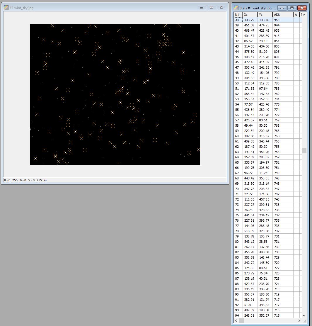

4) Catégorie "logiciel payant"...
Avec AstroArt, cela fonctionne directement...
Ah, enfin !
Mais il reste des "non prises".... Voyons les paramètres adaptables... Je réduis le S/N et FWHM au min...
Ah, 271 étoiles... Cela va mieux... Mais on voit bien qu'il en reste....  silent
=> Ok, cela fonctionne mais "peut-on mieux faire" ?

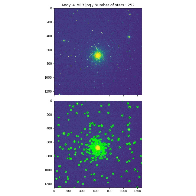

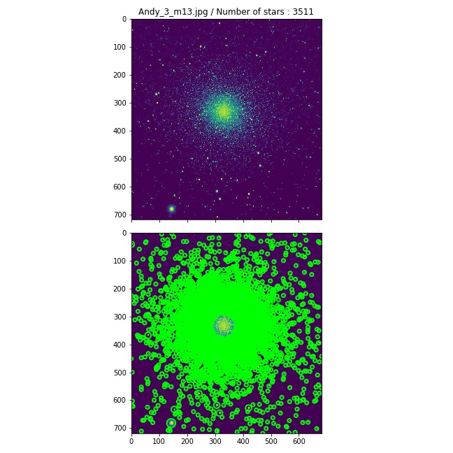

J'aime comprendre (hélas), donc : comme je suis pas aussi doué que certains, je dois "expérimenter"...
Donc, prenons une cible, un amas : M13 !
Examinons les différentes captures (toutes en JPEG, évidemment...) publiée sur le site par les astrophotographes émérites (en m'ôtant de la liste)...
(excepté celles publiées sur Astrobin, car c'est la m.. pour y récupérer une image What the fuck ?!? )
Et voyons ce que cela donne... Il y a de tout : évolution dans le temps, dans le matériel, dans
le traitement... Petit rappel nostalgique, chacun y retrouvera les siens...

Nombre de messages : 4971
MessageSujet: Re: Compter les étoiles....   Lun 9 Juil 2018 - 16:34
Et bien, c'est impressionnant la différence qu'il peut y avoir ! Uniquement du au matériel, ou le traitement peut en être aussi la cause?
