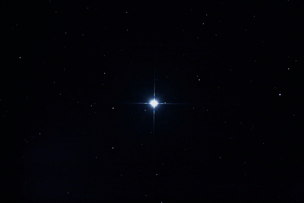

Nombre de messages : 3096
MessageSujet: Re: NGC 7380 (première photo avec mon A7S !)   Ven 6 Juil 2018 - 19:56
Voilà Véga, prise 1,5 sec.
Nombre de messages : 6734
MessageSujet: Re: NGC 7380 (première photo avec mon A7S !)   Sam 7 Juil 2018 - 4:14
Faut pas plus...Sinon, cela saturerait..
Même les aigrettes le disent...
Mais il a l'air bien réglé.... Tout est quasi identique Mr. Green

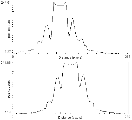

MessageSujet: Re: NGC 7380 (première photo avec mon A7S !)   Sam 7 Juil 2018 - 10:45
Avec le procédé Taka cela devient systématique et m'a demandé 3 heures d'attention.
D'abord on règle le centre de la croix (translation de la croix) et le centre du miroir secondaire (le centre du secondaire est marqué) sur le même axe.Les positions ne sont pas indépendantes et il faut corriger l'une puis l'autre et revenir sur la première etc. Cela se fait confortablement en visant l'écran à Flat ou un mur blanc, donc en plein jour.
On vérifie que l'axe de sortie du télescope est exactement l'axe Araignée/secondaire qui vient d'être réglé.
On attend une étoile près du zénith,on enclenche le suivi et on règle le primaire.C'est beaucoup moins confortable à partir d'un certain âge...On positionne l'étoile au centre de l'oculaire avec le Joystic, on voit la coma et avec le Joystic on déplace l'étoile dans le sens opposé à la coma jusqu'au bord de l'oculaire. Avec les vis t-p du primaire on remet l'étoile au centre. La coma a changé,est moins forte et parfois change d'orientation. Même procédé quelques fois et les cercles deviennent parfaitement concentriques (il faut un suivi stable évidemment).
On retourne vérifier les trois axes Croix/Sec/Sortie qu'il faut corriger légèrement car les quatre axes sont liés et heureusement réglables indépendamment et revérif primaire.
C'est fini !
Un regard sur Jupiter montre une image plus nette mais je n'ai pas eu l'occasion de vérifier sur une photo.
L'appareil permet de collimater les SC,Dall-Kirkham et RC.
MessageSujet: Re: NGC 7380 (première photo avec mon A7S !)   Sam 7 Juil 2018 - 10:51
Le réglage du primaire s'est fait à 711X (+/- 1,5 à 2 X le diamètre).
J'attends des conditions stables pour régler le cercle d'Airy, même procédé mais à 1000X, les corrections étant minimes après la collim.
MessageSujet: Re: NGC 7380 (première photo avec mon A7S !)   Sam 7 Juil 2018 - 14:24
Joli, mais complexe toute de même... Heureusement que cela ne concerne que des télescopes "fixes"
car en mobile, cela serait galère (ne fusse que pour le suivi...).
