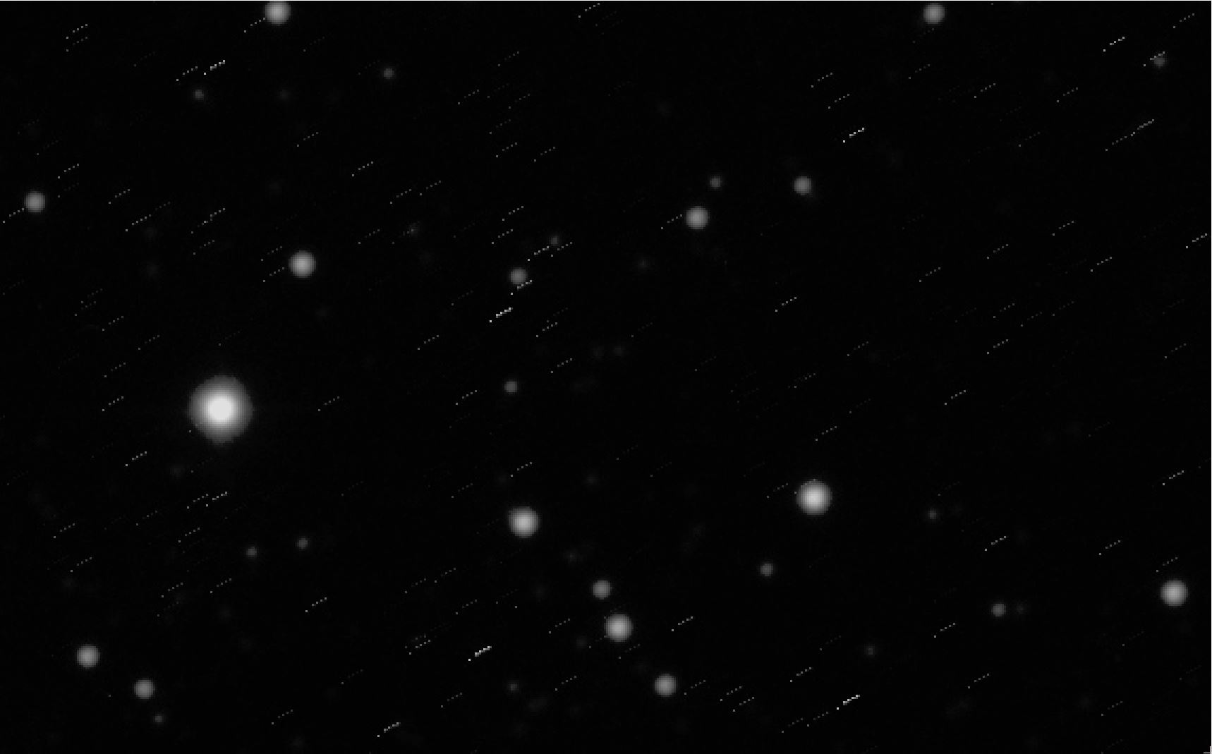

Là, ça m'intéresse encore plus!  Comment trouver mon problème ?  Une idée ?
Une comparaison entre une photo en WAR, utilisée par DSS, le tif généré et le jpg utilisé en final.  Il s'agit de l'étoile visible à gauche de M5.

L'étoile sur M5 ne pose pas (en soi) de problème particulier...
Car elle est relativement homogène (oublie l'aspect colorimétrie).
Donc : en la "superposant", on va additionner des signaux cohérents = signal cohérent à la sortie.
Quelques prises de ce WE M5_sta10
Maintenant, pour comparer, une étoile de AstroLulu (appelé "The Master" par ses disciples... Razz )
Quelques prises de ce WE Galax_10
Tu peux "trafiquer" comme tu veux, la cohérence reste identique...
Du "mathématique" et "physique" à plein (Airy &co)
Tu vois ce que je veux dire ?
=> mais beaucoup de raisons peuvent influencer cela :
- setup
- miroir/optique
- diffraction
- qualité du ciel
- capture
- mode de capture
- assemblage
- perturbations...
- export "JPEG" de ton image !!!!
=> car ici, je ne regarde que 256 niveau d'une image compressée !
Donc : beaucoup d'aspects possibles... Comme ce n'est apparemment pas "constant",
je suppose qu'il faudra se concentrer sur la méthode de capture.
Suggestion :
- choisit une étoile assez brillante, mais pas trop.
- prend des poses de plus en plus longue
=> on va établir ta fiabilité de suivi et de capture.
Tu as déjà fait ton "PEC" ?

Voilà une photo de M13, unique car le ciel s'est fermé rapidement.
Pose 600 sec , focale 3200mm, suivi Lodestar+Mak 90/1250mm, RC400 et Moravian 16200EC.
32 Mpx réduite à 1,9 jpeg en perdant beaucoup.
Nombre de messages : 7127
Quelques prises de ce WE Empty
MessageSujet: Re: Quelques prises de ce WE   Quelques prises de ce WE EmptyMar 22 Mai 2018 - 19:12
Comme on monte de catégorie.... On va monter en commentaire...
1) belle résolution... le matos commence à "fournir"...
2) y a des drôles d'artefacts... Pour UNE seule capture  (comme tu l'as indiqué)
Quelques prises de ce WE M13_cr10
a) c'est global pour l'entièreté de l'image...
b) si c'est UNE image, tout devrait "bouger" de la même manière...
c) Mais ici : étoiles "correctes", tout le fond : "bouge".
d) cela passe (du bas à gauche à haut à droite) à travers toute l'image...
e) ce n'est pas un satellite ou autre, car il y a trop d'objet...
En cherchant dans mes images et théorie...
Si c'est de la "coma", c'est bizarre sur la largeur de l'image, si c'est un défaut, il est assez costaud...
Ou pas !
=> est-ce que cela pourrait aussi être une diffraction sur tous les objets "ponctuels" ???
Mais delà à l'expliquer, pas de raison évidente !
En creusant : les disques de création de chaque image montre une progression "logique"...
Mais tout autour, ces "pixels" répétitifs sont bizarres.

Bizarre...
Le défaut n'apparaît pas sur l'image 'ccd' obtenue en extension *.fits, quelque soit l'agrandissement.
Mais après traitement sous Liberator (dernière version) les artefacts apparaissent en version *.tif et évidemment aussi en *.jpg !
Claude

j'avoue que je comprend pas le problème.... je pense plutôt à un souci avec les dark. et que les trainée soient des pixel chaud.

@Claude:c'est sans doute l'explication:
Peut-être une autre explication :Je ne peux pas copier les fits sur le PC ou sur le MAC.Or la ccd sort les photos en fits.
J'ai eu l'idée d'employer DSS car en sortie de traitement on peut choisir "sortie auto fits" ou sortie "auto.tif".
Le ciel s'étant fermé j'ai mis la photo à pose 600 sec et deux autres une à 50 sec de pose et une à 300 sec en regardant ce que ça donne car c'était les 3 seules photos prises cette nuit, pas de dark,pas de Off et pas de flat.
Curieusement DSS n'a pas "rouspèté" car les trois poses étaient différentes et même les températures ne correspondaient pas.(50 sec àT=0°,300sec à T=-3 et 600sec à T= -Cool car je pensais faire une séquence à T=-20° comme d'habitude.Le ciel s'est couvert avant d'atteindre -20° et j'ai empilé ce que j'avais.
j'ai reçu après empilement la photo "600sec auto.tif", pas sûr qu'il a empilé les deux autres....
Pas très orthodoxe mais j'ai empilé pour changer fits en tif.

Et voilà, il triche !
lol!lol!lol!
Donc, ce n'est pas UNE image (et donc : pas d'artefact de traitement possible, sauf erreur de programme...).
Mais c'est bien un assemblage, ou tout est possible, y compris bien d'autre chose...
Avec 'j'ai empilé", on peut aussi empiler les erreurs, ce qui détruit les efforts d'une bonne prise
à néant...
Ex: détection / assemblage non cohérent, ce qui expliquerait tout aussi...
=> si une prise, il y a une prise... Pourquoi vouloir détruire le signal là où il y en a !  scratch
Perso, je n'ai pas vu le lien vers le "fits", de mon côté... C'était dans un mail ?
Serge, tu sais me le renvoyer ? Je voudrai regarder cette M13 "propre"... Wink

La CCD sort les images en fits.Je ne lis pas ce format et pour voir les photos il faut qu'elles soient en tif ou jpeg.
Je n'ai pas le programme Liberator, la seule façon c'est de passer par DSS où on peut choisir la sortie "auto" en fits ou tif ou tiff.Mais je n'ai qu'une photo et deux essais 50sec et 300 sec. Je doutais qu'un empilement se fasse avec une photo sans dark,sans Off et sans flat.J'ai donc mis les trois d'ailleurs légèrement décalées pour mettre la dernière (600 sec) plus au centre.Et enfin pour tout expliquer, dans l'obs, l'ordinateur montre chaque photo prise mais quand je les mets sur un clé USB, ni le MAC ni le PC ne peuvent les montrer donc DSS etc pour avoir le format tif....

@ ttf: ok je vois les artéfacs. Ton image n'est pas visible sur le MAC et je la trouve en venant sur le PC.
         RM: il me semble que ma photo a disparu, bon ce n'est pas grave.
         Il n'y a pas ces défauts sur les prises originales vues sur l'écran de contrôle de l'obs, même                     agrandies  "pas possible".
         J'ai upgradé  DSS vers la dernière version et le comportement a changé.
         Je vois qu'il ne tient compte que de la photo 600 sec et quand j'empile les deux autres photos                 (50sec et 300sec) le résultat "autotif" est en négatif.....
         Un peu fatigué de tout ça, je vais lire un peu.
