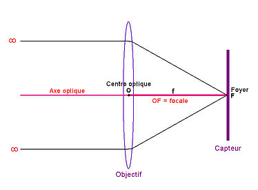

Nombre de messages : 4855
Sortie nuit du 5 au 6 juillet Empty
MessageSujet: Re: Sortie nuit du 5 au 6 juillet   Sortie nuit du 5 au 6 juillet EmptyMer 12 Juil 2017 - 11:15
Sortie nuit du 5 au 6 juillet Distance_focale
Le capteur et légèrement incliné et donc tu n'es pas au foyer sur tout le capteur.
- Flexion du tube, poids de l'apn, porte occulaire trop léger, bague t2 mal réglée.. il peux y avoir plein de raison...
Nombre de messages : 3216
MessageSujet: Re: Sortie nuit du 5 au 6 juillet   Sortie nuit du 5 au 6 juillet EmptyMer 12 Juil 2017 - 11:27
C'est ce que j'ai dit , si l'APN n'est pas perpendiculaire une partie sera AVANT le foyer et l'opposé sera APRES
le foyer , tu auras des parties nettes et d'autres moins.
Sur le dessin d'Andy , si ton APN est incliné vers la gauche , le dessus sera AVANT le foyer
et le dessous APRES le foyer , seul le centre sera net (si la MAP a été faite au centre...)
Quant au niveau à bulle c'est vraiment "pas précis du tout".
