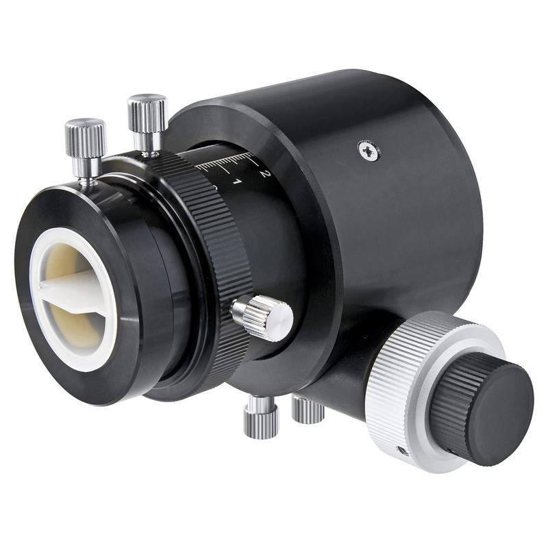

Question 1:10, c'est pas indispensable, mais c'est pratique !
C'est un démultiplicateur (de 10x  Razz) pour la mise au point.
Tu ajuste au plus prêt à la vitesse normale, tu peaufines au 10x plus fin...
Nouveau télescope en vue: Dobson 10'' Meade-2-Crayford-Okularauszug-mit-1-10-Untersetzung
Molette argentée : vitesse normale, molette noire : 10x plus fin...
