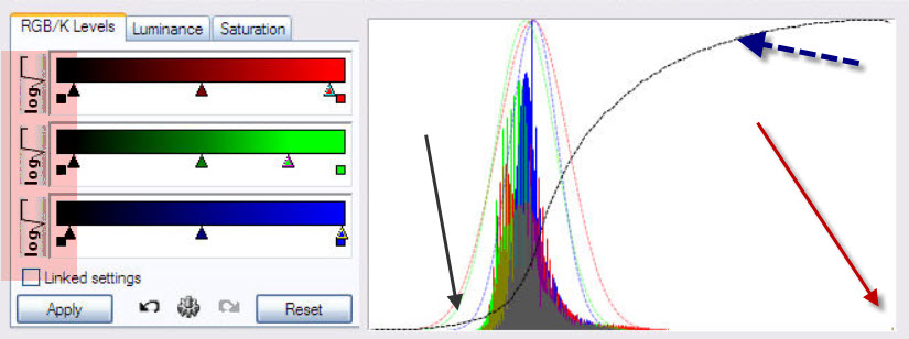

Je suis en train de revoir mes techniques de luminance... En particulier le travail des niveaux et courbes...
Mais tout commence dans DSS, qui demeure mon outil de stacking pour le moment...
ngc3718 au CLS ? 6-02-211
1) La sélection LogSQRT (En rouge)
"The RGB levels adjustments are controlled by:
The kind a adjustment that you can modify by clicking on the adjustment name. The available adjustments are linear, square root, cubic root, logarithm, log(log), log(square root) and asinh.."
Capital de bien travailler en 32bit, et de trouver le meilleur compromis sur l'étalement de l'histogramme pour balancer les étoiles brillantes et le fond du ciel, en passant par le sujet principal.
J'ai pas encore surper bien défini les approches possibles, mais ca dépendra aussi de l'utilisation en claque HDR de photoshop...
2) Le noir, "flèche noire"
ici il faut bien veiller à garder un certain signal et ne pas clipper...
3) Les blanc, "flèche rouge"
idem que pour les noirs, mais bien plus important car il y a un impact très important sur les étoiles... J'ai tendance à clipper ici sur mes traitements vite-fait... J'essaye de faire attention maintenant..
4) La courbe - hautes lumières "Flèche en pointiller bleu"
Tout comme la partie noir, cette zone doit être bien contrôlée, car elle a un impact sur les étoiles... garder la couleur, ne pas saturer...
alternative : FITS Liberator, mais il faut travailler couche par couche RGB et ça alourdi considérablement le traitement...
Je serai curieux de voir de flux de traitement... pour contrôler la dynamique
