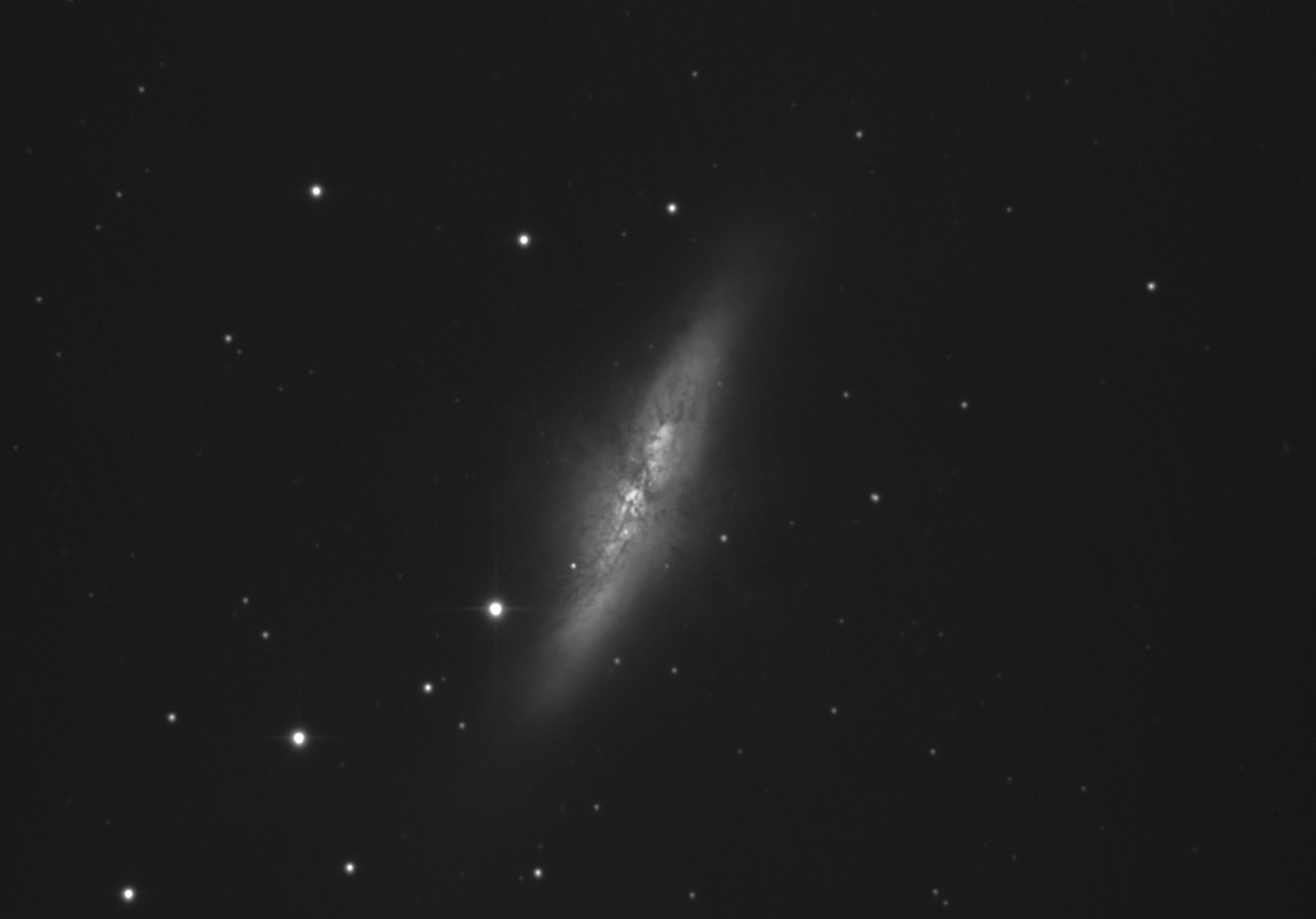

Avant-hier soir j'ai décidé de ressortir le 254/1200 un peu. Pas pour faire de la longue pose (trop de vent) mais pour poser court avec l'asi178. Une image de M1 fabuleuse était passé sur webastro et ça m'a remotivé pour réessayer cette technique. J'ai d'abord posé sur M1 du coup, mais je n'ai pas encore traité l'image.
 J'avais nettoyé mon miroir il y a peu donc la colim était à refaire. Je l'ai donc fait juste avant la session! J'ai aussi posé une demi heure sur le coeur d'Orion pensant sortir un truc incroyable avec des poses d'1", mais j'ai trop baissé le gain et la dynamique est toute plate... donc un peu déçu mais c'est pas grave car il faisait encore bien nuit et j'ai laissé le scope pointer m82. J'avais encore un peu en tête une image d'Emile Kraaikamp incroyable (avec un setup plus gros: dobson 400mm et asi174, un excellent couple)
Néanmoins je suis assez satisfait du résultat! sachant que le seeing était terrible (jet a 40m/s, rafale) j'ai acquis 2600 poses de 3" et gardé 2300 pour l'empilement (avec autostakkert). Ce qui nous fait donc 1h55 de pose. Le gros problème qui me reste est une trame, il faudrait plus de pose encore pour la faire disparaître ou faire plus voyager l'objet sur le capteur (elle correspond à ma dérive, donc on va dire au vendeur qu'il reste du patern noise vu que j'ai une trame batman).
Échantillonnage 0.83"/pix
Voila l'image !
M82 à l'asi178 [Edit] 25130-1482914463
la full :http://www.webastro.net/upload/images/25130-1482914463.jpg

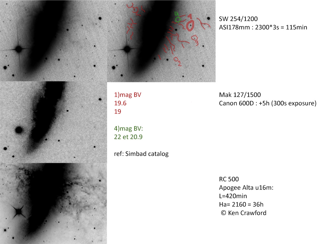

pour le fun une petite comparaison:
M82 à l'asi178 [Edit] 25130-1482914583
http://www.webastro.net/upload/images/25130-1482914583.jpg

Très intéressant sur le potentiel de ce type de solution.
Il suffit de comparer pour voir la progression ! cool-blue
Il faudrait faire un tableau "comparatif" plus complet, dans le futur
Ex : échantillonnage (0.83"/pix), durée, condition, objet traité de la même manière ! dwarf

superbe
des beaux détaille en plus
dommage pour le tramage mais tu pourra le corrigé plus tard

merci ttf et nico Smile
@ttf: c'est une comparaison ultra rapide hein, j'étais curieux de la magnitude limite de mon image Smile
@nico: merci, je pense que pour la faire disparaître il faut ditherer mieux, ici ma trame est je pense un "reste" de la dérive, donc pas assez hasardeuse. Ou alors il y a un problème dans mon darks, j'essaierai une fois de tout empiler sans darks.
