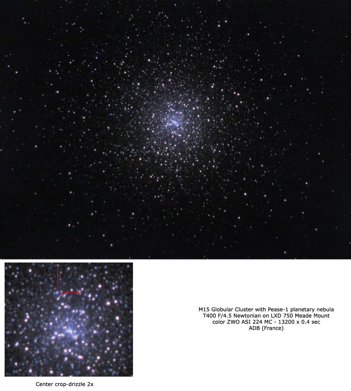

Perso, je n'ai pas assez de notions et compétences dans le domaine mais on voit ci-dessous que la pose très courte (en millisecondes) est possible . Mais oui le rapport F/D a toute son importance.
Télescope Newton 400 f/D 4.5 maison sur monture LXD 750.
Imageur : ZWO ASI 224 MC en mode couleur au foyer du télescope.
13200 poses de 400 ms (acquisition d'environ 40000 brutes)
Camera (courtes poses) et planétaire 1359-1441193268
source : http://www.webastro.net/forum/showthread.php?t=131582

Un N400 à F4,5 c'est lumineux pour les étoiles et ça donne des belles images.

La 224 est en effet parfaitement capable de cela...
