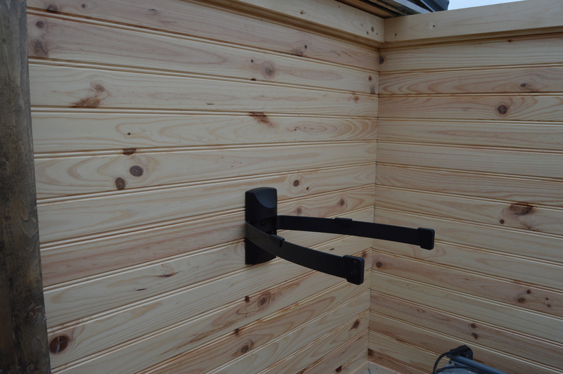

en fin voila ce que j'ai encor a faire
le lambris intérieur plus que 2 mur a finir
coller les marbre sur le petit mur en bloc
et faire l'électricité
je dois rehaussé la monture de 20cm, car elle est a 23 cm du plafond et je perd pas mal sur l'horizon
si non voila comment sera positionné la monture en park1, j'ai fait une petite présentation pour voir comment se présentait tout le bazar cheers
construction de mon observatoire  - Page 3 Dscn0210
construction de mon observatoire  - Page 3 Dscn0212
construction de mon observatoire  - Page 3 Dscn0211

voila l'avancé du jours
j'ai finis le bardage de murs cheers
plus que la porte
j'ai pausé mes tablette en marbre et aussi attaqué l’électricité
et voici mon porte pc
construction de mon observatoire  - Page 3 Dsc_0623
les premier éléments électrique
construction de mon observatoire  - Page 3 Dsc_0621
les tablette en marbre découpé par mes soins
récupéré au travaille
construction de mon observatoire  - Page 3 Dsc_0622
construction de mon observatoire  - Page 3 Dsc_0620
et une petite vue d’ensemble
construction de mon observatoire  - Page 3 Dsc_0624
