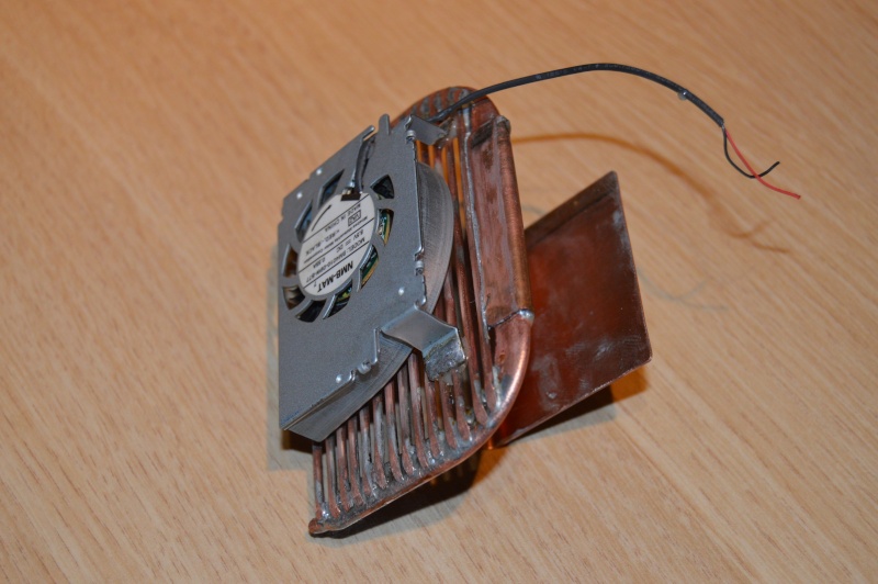

voila le doigt caloporteur avec le condensateur qui sera ventilé par un micro ventilo en 2V
c'est un tube remplis de gaz très conducteur cela viens d'un vieux pc portable tout moisi
j'ai soudé des morceaux de fil de cuivre pour condensé l'humidité a cette endroit

demain je vais chercher la boite étanche

voila l’avancé du jours
j'ai fixé un petit ventilateur sur le condensateur pour faire circulé l'aire frais dans la boite

j'ai étés cherché mes interrupteur et connecteur
j'ai aussi pris un radiateur spécial pour cpu d'informatique
cela va être une usine a gaz de malade Laughing
j'ai aussi trouvé un deuxième 1200D au cas ou je foire celui ci
j'ai mon isolent interne
je vais utiliser du dépron c'est un super isolant en tout cas
je stresse a l'idé de dépiauté le canon
j'ai commandé deux Peltier en plus au cas ou
la suite plus tard en photos
