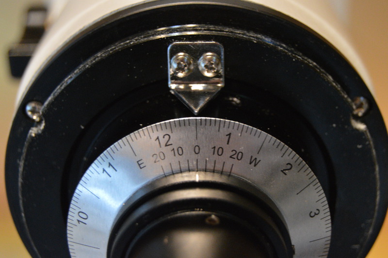

et voila tout est a zero et de niveau cheers
maintenant il ne reste plus qu'a apprendre a régler l'heur sur le viseur polaire
MessageSujet: Re: télescope skywatcher 200/800   Jeu 15 Oct 2015 - 13:39
voila ou j'en suis
j'ai réglé le viseur polaire pour que l'axe sois dans l'axe des contrepoids d'équilibrage
quand je tourne la monture a 180° le réticule reste en place
voici quelque photos pour vous montré la mise a zéro de tout
je suis dans le bon ou pas ?
si je suis dans le bon cela fait déja une étape de passé
si je suis dans le mauvais bha je sais plus quoi faire Laughing
je lis tout un tas de tuto mais on s'y perd facilement
par avance merci
