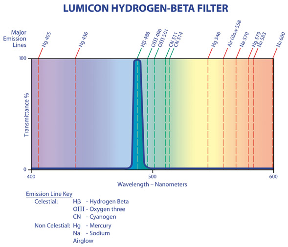

Dans le commerce des filtres, tu peux normalement voir la réponse spectrale de ce filtre. A savoir la lumière que le filtre laisse passer aux différentes longueurs d'onde... Reste a choisir le bon filtre pour les bons objets.

Pour celui qui en a ..... (du pognon) ...il peut tjrs s'acheter un BP10 ou BP30 (bande passante < 0,7 A°)..et 3-4000 $ !
Les meilleurs filtres DEEP-SKY sont (?) :
.Le IDAS - pour faire plaisir à JM.. chez UTech
.le "Deep-Sky" de ché Lumicon...
environ 125 $.
Tous deus supprime pratikement TOUTE les raies de lampes Sodium, en laissant pasçé tout le resthe (voir courbes B.P sur le web ), donc font rtrouver "... un beau ciel de Provence...".....Bleu, Bleu, Bleu....
