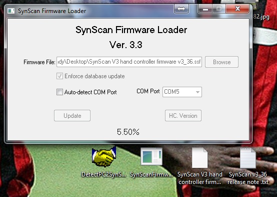

Mais aussi la correction polaire venant d'une version précédente!
Je sort mon convertisseur usb-RS232, je retrouve le câble de connexion Pc Link (celui qui est livré avec la monture et qui était caché au fond d'un boite à chaussures)
Je télécharge le Programme d'installation et le firmware de chez Skywatcher (lien super lent):
http://ca.skywatcher.com/_english/05_service/01_download.php?ccid=8
le manuel:
http://skywatcher.com/downloads/Firmwares/Updating%20the%20SynScan%20Firmware.pdf
On branche l'alim en appuyant sur le 8 et le 0.
Et hop un petit flash:
Me voila avec un intervalomètre intégré! Correction d'Alignement Polaire! et plein d'autre focntion a tester!
A tous les possesseurs d'eq6, SynScan V3 => upgrade optionnelle disponible!
A+ndy
