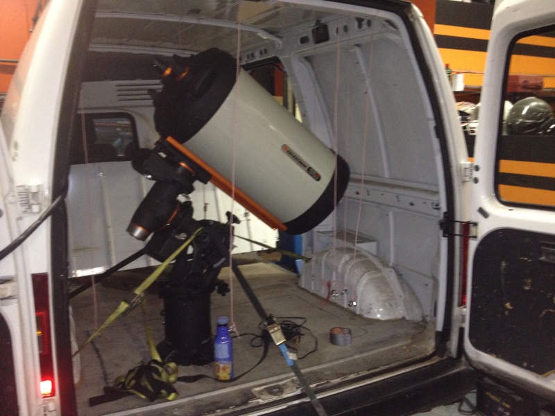

bonjour les passionnées,
je revient vers vous apres longtemps du a mon déménagement de mon entreprise, c est fini je peut donc reprendre mon projet ou je l ai laisser.
je me suis procurer le véhicule un peujeot expert (relativement petit je vous l accorde) d apres les plan cela doit m aller..
première étape confectionner une belle armature ds l habitacle jusque a derrière (combien rigidifier tt sa avec tt ce qu on va découper…Smile.) découper le toit complet laisse la moitié AR ouvert (pour la montée du c14, et la moitié AR j ai eu l occase de chope un vitre 1,8 CM épaisseur pour en faire un toit panoramique qui fera grossomodo 80*80.
Apres sa installer les vérins stabilisateur pour le véhicule et voila la première étapes sera achevé, j ai compter large avec imprévu avoir fini pour janvier si tt va bien…
Salutations a tous…

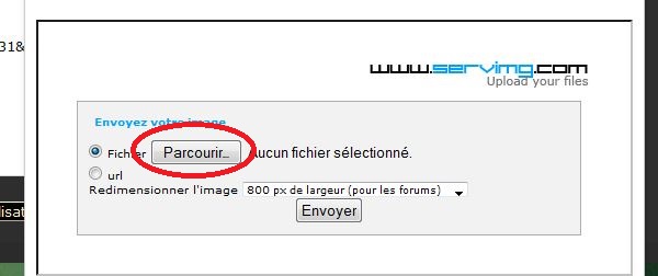

a l aide je n arrive pas a vous mettre les photos.. je comprend pas si quelque un pourrai m éclairée que je puisse vous mettre ces photos..
j ai un mac je ne sais pas si sa change quelque chose
Nombre de messages : 4175
observatoire mobile Empty
MessageSujet: Re: observatoire mobile   observatoire mobile EmptySam 30 Aoû 2014 - 15:28
Tu clic ici :
observatoire mobile Captur13
Puis tu clic ici et tu sélectionnes ta photo puis sur envoyer :
observatoire mobile Captur15
Tu fais un copier collé de l'adresse et tu colles dans ton message :
observatoire mobile Captur17
C'est ce que je viens de faire pour insérer les images ici pour t'expliquer. Wink

C EST PARTI !!!!!
voila le véhicule (je l ai récupérer en panne)
observatoire mobile Img_0413
observatoire mobile Img_0414
observatoire mobile Img_0415
D autres photos arriverons des que j attaquerai l extérieur, mais avant tout le principale greffer ce petit bijoux dans ce tas de ferraille…!! lol..Wink
voila le telescope un c14 EDGE HD monture CGE PRO MOUNT
Un peut perdu me semble t-il…!!!lol..
observatoire mobile Img_0416
Le voila… plutôt encourageant sa rentre sans toucher au renfort..A une condition, enlevé les contre poids. j ai opter pour..!! (pour le moment..ahah)
observatoire mobile Img_0417
observatoire mobile Img_0418
je l ai qd meme planter dedans afin de voir si mes dimensions auparavants étais juste.. c étais juste !!!
j étais parti sur un pied centrale en parallèle afin de pouvoir pose le système (bloc télescope et système de levage au sol qu il sois désolidariser du véhicule sa m aurai éviter bien de problèmes) mais malheureusement impossible de déplacer asser le réservoir d essence pour le pied central puisse toucher terre..pas grave …Smile  je vais partir sur 4 pied en rectangle de 107cm large sur 67mm de profond je suis parti sur une fine plaque avec un bon cadre dessous tout aussi solide et moins lourd qu une plaque de 6mm inox (comme sa je peut y monter tt le matos pour le montage et l observation visuel) tout sa a y monter de 1m40. tout sa sans encore virer l idée d y désolidariser du véhicule. j y étudie….
donc confirmation que il y aura l habitacle dedans pour les photo et vidéos ET pour l hiver..!!!!Smile ce qui sera sa fonction principale.apres réflexion les douces nuits d été et suivant les endroit meme si j incorpore dedans mon c8 , faire une plate forme sur le toit du véhicule pour tourner autour du c14 j y viendrai avec du détail mais une chosessss a la fois.!Smile
a je pense tout recouvrir avec du bois de marin (qui est foncé )
niveau mécanique cela ne me fait pas peur étant dedans depuis 17, en revanche l astronomie pour moi est relativement nouveau et ayant appris presque tt en lisant sur le net et découvrant la pratique  tt seule ayant je m en doute encore plein de chose importante a apprendre (si celle que je connais sont juste avec INTERNET) pour la réalisation de mon projet… Mais je sais que l astro ne me quittera jamais donc je me lance tant que je peut ayant pas de famille donc du temps tout sa pour dire que je suis ouvert a tout conseilles, et tout conseille ne sera pas écris pour rien…
salutations les passionnées .

Oui oui les photos passent nickel! Impressionnant de voir la bête dans l'habitacle! Tiens, bête question, je ne connais pas la réglementation en Suisse, mais avec ces modifications pas de soucis point de vue "contrôle technique" (je ne sais pas comment cela s'appelle chez vous)?

oui les restriction pour le contrôle technique sont très stricte.. j ai 3 possibilité a ce problème donc c est pas un problème…Wink
apparament je ne vais pas avoir besoin de toucher au châssis avec un peut de change j arrive a l homologué mais j en doute sa… la deuxième j ai le meme véhicule pour mon boulot étant a mon compte je peut utilise les papier de l autre véhicule si je lui met le bon numéro de châssis mais chuttt!!!!! sa c est dernier recours.. la plu simple étant mécano a mon compte j ai les plage professionnel que je peut pose sur tt enclin a 4 roues donc no problème….

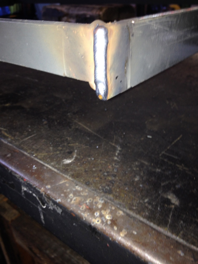

me voila sur la deuxième étape presque terminée . Faire une plate-forme digne de ce nom..!
chose faite..!!!
voici les bars du cadre
observatoire mobile Img_0419
le pointage..
observatoire mobile Img_0420
Le soudage du cadre…
observatoire mobile Img_0421
pointage et soudage des renforts…
observatoire mobile Img_0422
observatoire mobile Img_0423
le télescope étant deceentré j ai donc fortifié ce dernier….
voila le gros est fait maintenant faire le support pour la monture qui doit pivote de 360 degrés et monter sur réglage pour le mettre a niveau. c est ma tache de cette aprem…
la plate forme fait donc 103cm * 65cm  les bars de 65 font 1,8 cm épaisseur sur 4cm, celle de 103 font 1.8 cm sur 3cm du meme titre que les renforts.  cette sa fais sont poid mais il fo un truc costaud ( cette aprem essai de lèvage d un voiture sur cette plate-forme (pour avoir la conscience tranquille ).
LES finitions et thermolaquage se feront a la fin…
aller j y retourne les passionnées salutations a tous..

Ah oui y'a pas de problème c'est du costaud! Mais bon, comme tu dis, autant avoir la conscience tranquille surtout si tu as le matos à disposition!
zoucks
Nombre de messages : 153
Date d'inscription : 28/10/2013
Localisation : geneve
MessageSujet: Re: observatoire mobile   observatoire mobile EmptyLun 1 Sep 2014 - 23:07
Exact et essai reussi !!!! Pas loins de 1 tonne dessus impec...
jusqu a 700 kg pas bouger d un poil.. apres la flexibilte prend le relais... donc je suis trankil jusqu a 700 kg largement de quoi faire sa me plais... on continue...
