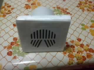

Voila j'ai réalisé un masque de bathinov
Le temp de trouvé la solution pour le réalisé,1h1/2 de boulot
plaque de frigolite , le modéle adapté a ma lunette (diametre) é du double face
Prix, moin de 2 €

Je vais prendre tes dimensions pour le faire sur ma lunette

Donne mois le diametre de ta lunette, je tenvoi l'image en fichié pdf

C'est la même que toi! 100mm

pour les incultes comme moi, ça fonctionne comment cet appareil de haute technologie? lol! lol!
Beau travail en tout cas Christian!

Regarde pour le soft Bahtinov Grabber (je sais je martelle, mais quand ça marche et qu'en plus c'est gratuit...)
Tu peux même voir ce que ça donne sur cette vidéo: https://www.youtube.com/watch?v=OFZKBop0ILU
Ju, la diffraction du masque sur une étoile brillante va créer des aigrettes en forme de X avec une 3ème droite centrale...
Le but est de jouer sur la MAP pour amener la 3ème droite juste à l'intersection des deux autres...
On peut s'aider de Bathinov Grabber qui donne une valeur et une direction (+ ou -) de la correction apporter...
C'est vraiment sûre et hyper efficace... Je l'utilise avec succès sur mon scope à F3 (F3 ça ne laisse aucune marge d'erreur)...
Bref c'est un peu comme une boite à flat, avec ça tu peux plus te tromper...
