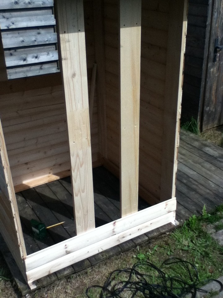

14h20, la structure est finie, on s'attaque aux parois (avec un profilé intégré
dans le bois pour faire coulisser) Mr.Red
Observatoire TTFBE Web_1410
15h30, deux parois de faites, je m'attaque à la face arrière... Wink

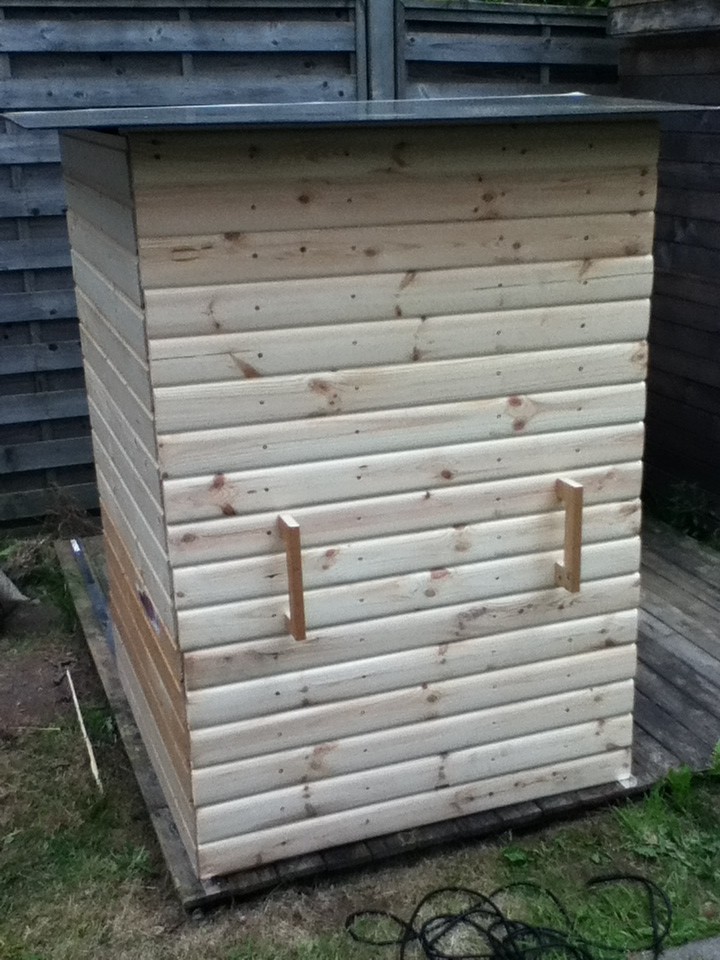

16h15... J'ai senti une goutte... Donc, pour éviter tout problème,
j'ai fixé un toit temporaire avec une surface assez large pour protéger
l'intérieur... thumright
Observatoire TTFBE Web_1610
16h30, le temps de rentrer les outils et la pluie (fine) est là... Thumb down
Ok, la suite à demain geek

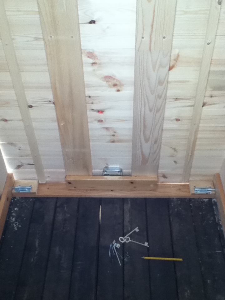

Observatoire TTFBE Photo310
Et la voici terminée, avec la serrure en position...
Remarquer les verrous au sol (il faut encore en mettre deux à l'arrière)
qui "bloquent" la maisonnette au sol quand elle n'est pas active.
Observatoire TTFBE Photo10

Et voilà, le fond est terminé (trappe de maintenance), la porte est montée
(et fermée... Cool )
Observatoire TTFBE Photo210
Et une vue ouverte et trappe de maintenance ouverte.
Observatoire TTFBE Photo510
Ok, cela glisse correctement, mais les gouttes sont là...
Je referme à clé et il est 17h20, je rentre...
Reste à faire : les verrous arrières et le toit...
Bien avancé cheers

Et voilà...
L'isolation, la lazure (bien nécessaire, n'est-ce pas ?) et sécurités sont installées.
Observatoire TTFBE Photo_10
Fermé...
Observatoire TTFBE Photo_11
Porte ouverte
Observatoire TTFBE Photo_12
Porte ouverte et déplacé... En position d'observation.
Mon (petit) ETX mis en position équatoriale est tout à fait là l'aise...
Une ED80 sur une Vixen SXW rentre tout juste sur ... Mr. Green
