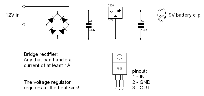

Shema electronique simple pour l'alimentation 12V=> 9V
Je la poste ici... Comme ca si j'en ai besoin je sais ou la trouver..
Meade ETX 70 Etx70_reg
