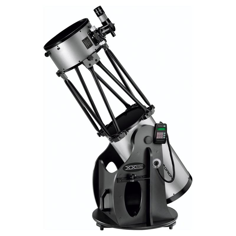

Ca ressemble à çà:
En fait c'est un push to ...
Tu pointes 2 ou 3 étoiles en début de nuit... et ensuite tu pousses et automatiquement tu as la raquette qui te dirige...

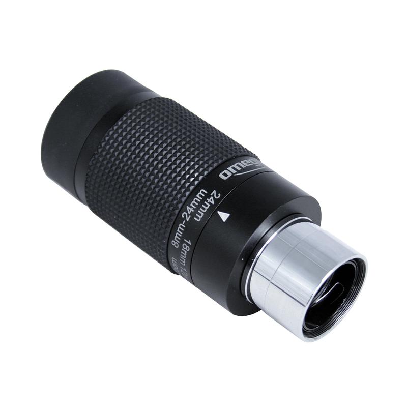

MessageSujet: Re: Conseils pour choix matériel   Mer 20 Juil 2011 - 10:53
Andy, les oculaires de type zoom c'est bien ou pas bien??? ex
http://www.astroshop.de/fr/meade-8-24-mm-zoom-oculaire/p,10279
Nombre de messages : 4598
Age : 38
MessageSujet: Re: Conseils pour choix matériel   Mer 20 Juil 2011 - 12:04
Perso, je ne suis pas pour... ni vraiment contre...
Mais TTF en a un, et il est très content...

Nombre de messages : 1978
Age : 60
MessageSujet: Re: Conseils pour choix matériel   Mer 3 Aoû 2011 - 20:21
Ello gsae
Pour les oculaires je te conseille d'acheté un de se style
http://www.astroshop.de/fr/omegon-oculaire-zoom-super-ploessl-8-24mm-apo-1-25/p,3919#tab_bar_0_select
Un filtre lunaire n'est pas une obligation
