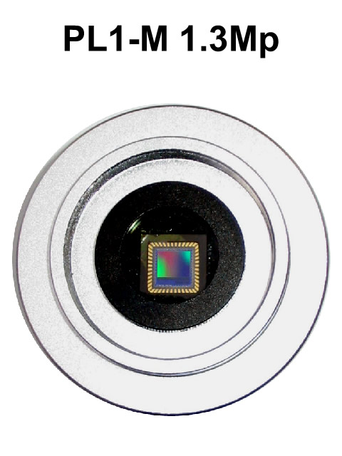

Caméra CMOS PL1-M 1.3Mp
[PL1-M1.3Mp]
camera Pixel_trans
camera PL1.3M_hm
camera Image_enlarge
Solution d'autoguidage - Capteur CMOS 1.3Mp Monochrome.
Description :
Cette caméra est équipée d'un capteur CMOS monochrome Micron Tech. MT9001 de 1.3Mpixels (matrice de 1280 x1024 points actifs).
Deux taraudages devant le capteur sont disponibles :
- M28.5mm (format des filtres pour oculaire en 31.75mm)
- M42 / 0.75mm (ce standard permet d'installer différents type d'adaptateurs, tels M42 vers coulant 31.75 ou 50.8mm, objectifs photographiques via une bague de liaison, etc.).
Les pilotes logiciels fournis sont compatibles uniquement avec les plates-formes Microsoft Windows.
Un pack logiciel est livré avec la caméra :
- Les pilotes logiciels pour AstroArt, MaximDL, CCDSoft, ainsi que le plugin pour la plateforme ASCOM (ce qui permet d'utiliser tout logiciel supportant ce standard, tel que Prism V7 ou autre à venir).
- QGVideo pour l'imagerie planétaire/lunaire. Les séquences d'acquisition vidéos peuvent être sauvegardées en AVI ou en SER directement utilisable avec le logiciel de traitement d'image Registax V4 (ce dernier format divise le poids des fichiers de 2/3 par rapport à une séquence AVI).
