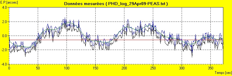

...Et ç' est pas tout: voici une autre PEC-autoguide , prise ce 29/04, en 372 sec. ...
Ici, on voit nettement les "vagues " de la PEC....le log renseigne en rms E.P maxi + 1,85 arcsec ,et EP mini -1,61 arcsec ...plus "naturel , me paraît-il ...!!!
J'ai -- comme Diogenès ---(("...Alexandre ! ) , tire toi de mon soleil ...!!")) une esssplikâtion ...: le graphique du 24 est AVEC guidage- correction , donc plus plat, ....et
celui du 29 , SANS guidage- correction , donc correspondrait à la VRAIE E.P de la monture C.G.E! ( le vice sans faim)! ... A comparer, peut-être avec la Paramount, la Taka, la ASA DD85, et .... les chnietoques ...
On voit bien la courbe rms verte, les données brutes bleues, et la ligne rouge de la pente ...plate (Delta DEC=zéro...???)...
Les "ratchatchas " sont peut-être dus aux "herbes" laissées par les engrenages pas encore assez lisses dans la C.G.E (made in USA) ...???

MessageSujet: Re: Comme DIOGENE je cherche...   Jeu 30 Avr 2009 - 22:12
Selon moi, il n'y a rien de mystérieux...
1) Ta mise en station est très très bonne!
2) On voit 2 cycles sur la courbe (verte) Donc 2 engrenages très régulier..
un de période de +/- 150sec et l'autre de +/- 50sec... à analyser dans peas avec la Transformée de Fourier.
3) Tes "ratchatchas" c'est la turbulence...
4) 4" d'EP c'est très très bon... non? c'est quoi les données constructeur de la monture?
Un peu de mon vocabulaire pour se mettre d'accord:
PE : Periodic Error : Courbe mesurée pour évaluer la qualité de la mécanique ou du suivit.
PEC : Periodic Error Correction : Correction Software de la PE (intégrée à raquette en usine ou manuellement).
AutoGuidage : Utilisation d'un lunette guide en // pour suivre.
On utilise soit l'un (PEC) soit l'autre (Autoguidage) mais pas les 2 en même temps...
C'est pour çà que PEC-autoguidé me brouillait...
Donc il nous manque un graphe de PE avec la PEC enclenchée pour avoir toutes les données...
"Hasta la vista" comme disait Arnod Schwarzenegger dans Terminator 2. (on a pas tous les mêmes réferences...)
MessageSujet: Re: Comme DIOGENE je cherche...   Jeu 30 Avr 2009 - 23:08
Bonsoir,
Je comprend pas tout, mais quelques reflexions quand même:
- sur la première courbe on voit que l'erreur voyage entre -1 et +1 arc sec. Ca me parrait cohérent avec ce que l'on peut attendre de l'auto guidage (à évaluer en fonction de ton optique et caméra de guidage) et c'est assez bon. Par contre le log est incompréhensible, y'a un facteur qui s'est perdu qqpart pour avoir de telles valeurs.
Voilà le log de mon guidage lors de la scéance à Biesmérée:
J'ai entre -2" et +2" d'erreur de guidage. Matériel utilisé: Orion Star Shoot AutoGuider et lunette Orion Short Tube de 400mm de focale.
C'est moins bon que toi, mais assez pour avoir de belles étoiles avec un 350D et une lunette de 770mm. De plus, l'erreur est restée stable pendant plus de 2 heures, sans aucune intervention. Cool le guidage !
Ta deuxième courbe sans guidage est impressionnante aussi: seulement +/-2" d'erreur, c'est la grande classe. Pas beaucoup de monture à ce niveau je crois.
