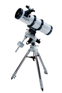

Une promo aura lieu le lundi 15 décembre 2008 chez Liddl
http://www.lidl.be/be/home_fr.nsf/pages/c.o.20081215.p.Telescope_reflecteur_LXD_75
Ce meade est vendu aux USA à 800$ plus frais d'envoi.
C'est un Newton ouvert à 5 de 15cm de diamètre et 762mm de focale. sur monture allemande avec viseur polaire.
Il y a un risque de coma et d'abération chromatique sur les bords. Mais cela se corrige avec un correcteur de coma qui n'est pas proposé.
En regardant les tests sur internet, la monture a une erreur périodique de 35" avec zone plane et après nettoyage le testeur est descendu à 22" EP. Je ne suis pas certain mais l'erreur périodique peut-être corrigé via la raquette (PEC). C'est une monture GOTO avec plus de 30000 objets enregistrés.
Voila ce qui est dit sur le site de Galileo à propos de la monture:
La dernière gamme Meade LXD75 propose à l'amateur amoureux du ciel profond ou au simple débutant avide de découvertes une ligne de Schmidt-Newton, Newton, Schmidt-Cassegrain et lunettes complétée par la nouvelle monture équatoriale automatisée LXD75.
En innovant et améliorant la série LXD55, Meade a développé une monture plus stable et précise parfaitement adaptée à l'observation des galaxies, nébuleuses et autres objets peu lumineux.
Monture stable et précise:
En effet, la monture équatoriale allemande LXD75 est entièrement métallique et la conception des systèmes de suivi et de pointage a été entièrement revu pour assurer des déplacements doux et précis. Après la mise en station de la monture grâce à un viseur polaire intégré et l'initialisation de la raquette de commande (heure, date et coordonnées), l'instrument se déplace vers 3 étoiles qu'il suffit de centrer dans le champ de vision.
La précision de pointage alors atteinte est d'environ 15 minutes d'arc permettant de pointer n'importe lequel des 30 000 objets de la base de données dans l'oculaire. Le mode Pointage Haute Précision utilise la fonction HPP de la raquette Autostar qui positionne quasiment au centre du champ l'objet sélectionné soit directement sur n'importe quel capteur!
Pour l'astrophotographie la robustesse de la monture limite la plupart des vibrations en combinaison avec un tout nouveau trépied. Dans le cas de séances d'imagerie longues poses il devient cependant essentiel de mesurer l'erreur périodique propre à toutes les montures. En mesurant sur une ou plusieurs périodes, par l'intermédiaire du mode PEC, les petites dérives de l'axe d'ascension droite la monture corrige ses défauts pour une qualité d'image nettement supérieure.
Cependant cette précision de pointage et suivi dépend d'un élément essentiel : le trépied. En changeant totalement de conception, par rapport à la version antérieure, Meade a énormément accru la stabilité de la gamme LXD75. En effet, le nouveau trépied est tubulaire, en aluminium, plus lourd et équipé d'une entretoise solide. Les vibrations sont amorties plus rapidement rendant l'ensemble tube - monture pleinement opérationnel pour l'observation visuelle et l'imagerie longue pose.
http://www.galileo.cc/Belgique-FR/descriptif_instruments.php?ref=0115105
A oui chez Galileo, le prix de la série LXD75 ne commence pas en dessous de 1000€.
Je pense que pour le prix offert, c'est une affaire.
